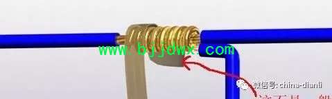

接线最大的忌讳:就是怕接触不良,引发过热,最终导致火灾的发生,严重的还会酿成群死群伤的恶性财产损失等后果。所以接线对电工来说是最简单不过的技术活,但千万不可小视!
接线这个技术,想必去问哪个电工,都会说当然会了。当然现在的消防措施做得比较好了,也不会像以前那样经常会发生火灾,但是作为电工我们对这一点还是不容疏忽的。导线的连接要求导线连接要求常见的几中接线方法螺线法螺线法的操作步骤
1、先将软线拧成单股导线,再缠到单股硬线上,绕7~8圈左右
2、最后将单股硬导线向后弯曲,压紧以防止脱落软线与硬线的连接方式压线帽连接法压线帽是比较方便又安全得一种接线方式,但是它需要用到专业的工具、压线帽和压线钳操作也非常简单,只要把电线绕到压线帽上,然后用压线钳拧紧就OK了。

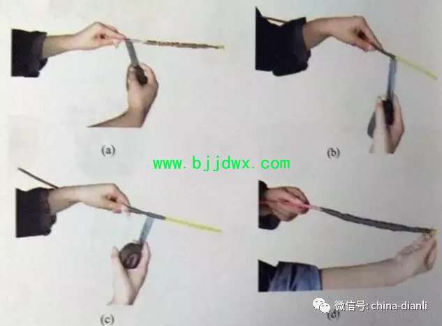

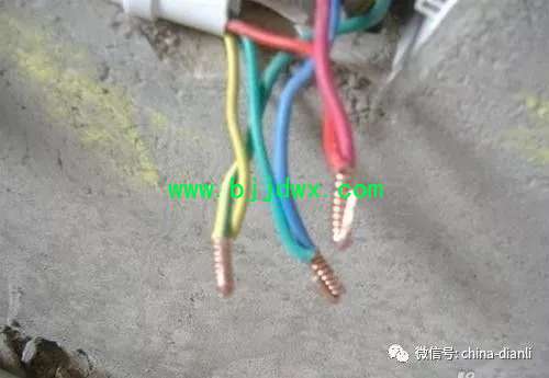

注意一、我们在接电线的时候,不管是那种接法都要对电线进行一个简单的处理,一般比较常见的处理就是在链接的位置上缠上防火绝缘的胶布,这点事非常重要的,因为主要能够预防一些因为接触不良出现的短路或者漏电等等。
注意二、电线在链接的时候,一定要做到整齐有序,不同的电线要做不同的几号,这样可以方便维护和检查,一般来说高压线和低压线是需要做记号的,而在生活中,火线一般是用红色的电线,零线采用的蓝色,则地线有的采用是灰色或者黄%色,这样就方便后期出现问题之后的维护。
