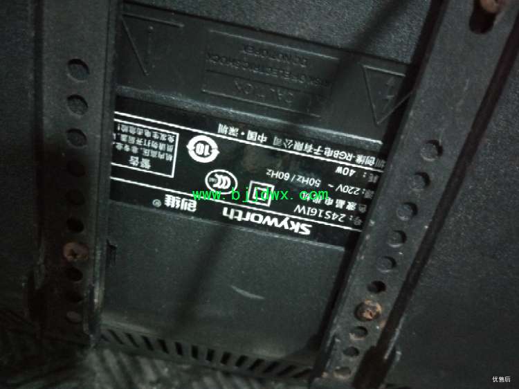

品牌机型: 创维24S16IW
故障现象:

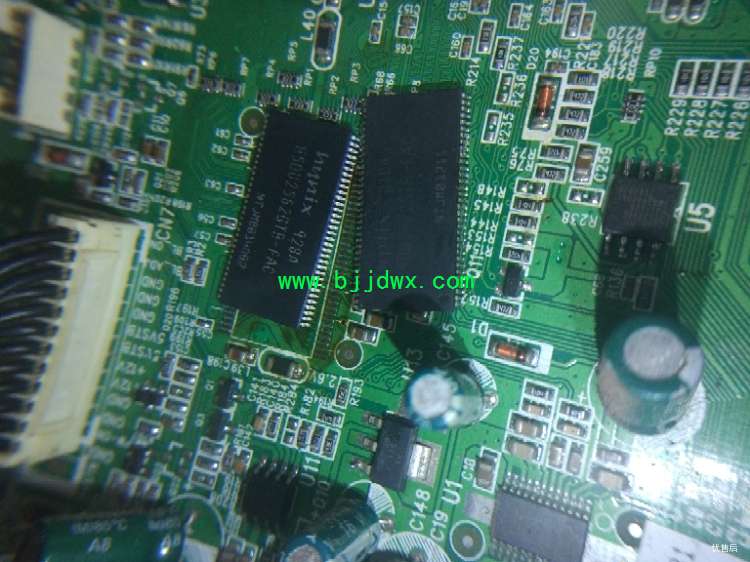

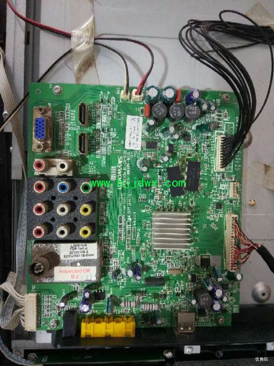

不开机指示灯亮灭反复,主板有开机控制电压和背光控制电压输出就是没有背光调节电压。偶尔能开机但是开机提示音像断片一样卡卡的,
分析与维修
测量主板DC-DC都正常,怀疑内存坏更换内存OK
