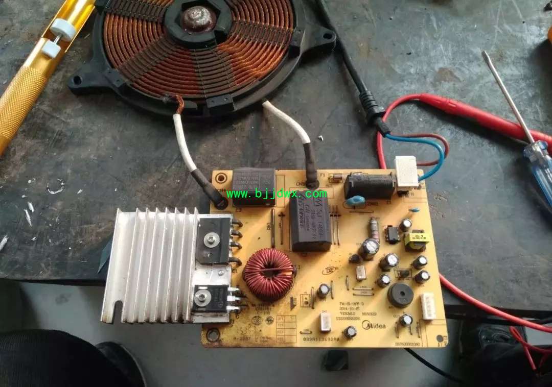

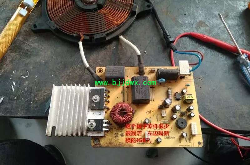

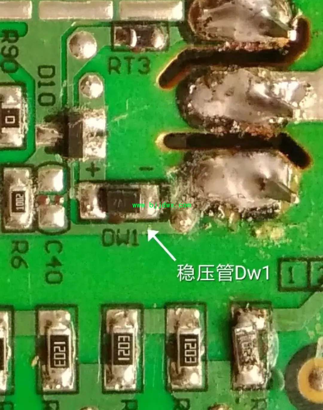

故障维修:打开电磁炉,首先看到保险管是黑色(爆管)了,直接在板测量IGBT的C极和E极是直通的,果断拆下来量,果然两个脚是通的!测量全桥四个脚之间的阻值都在正常值之内,只换了IGBT和保险管,直接插电,听到了“嘀”声,心中有数了,恢复各种插头安装完毕,通电试机,“嘀”的一声听着很舒服!接着放锅开机,这下居然听到了间断的“嘀、嘀、嘀”,看来维修还没有结束...

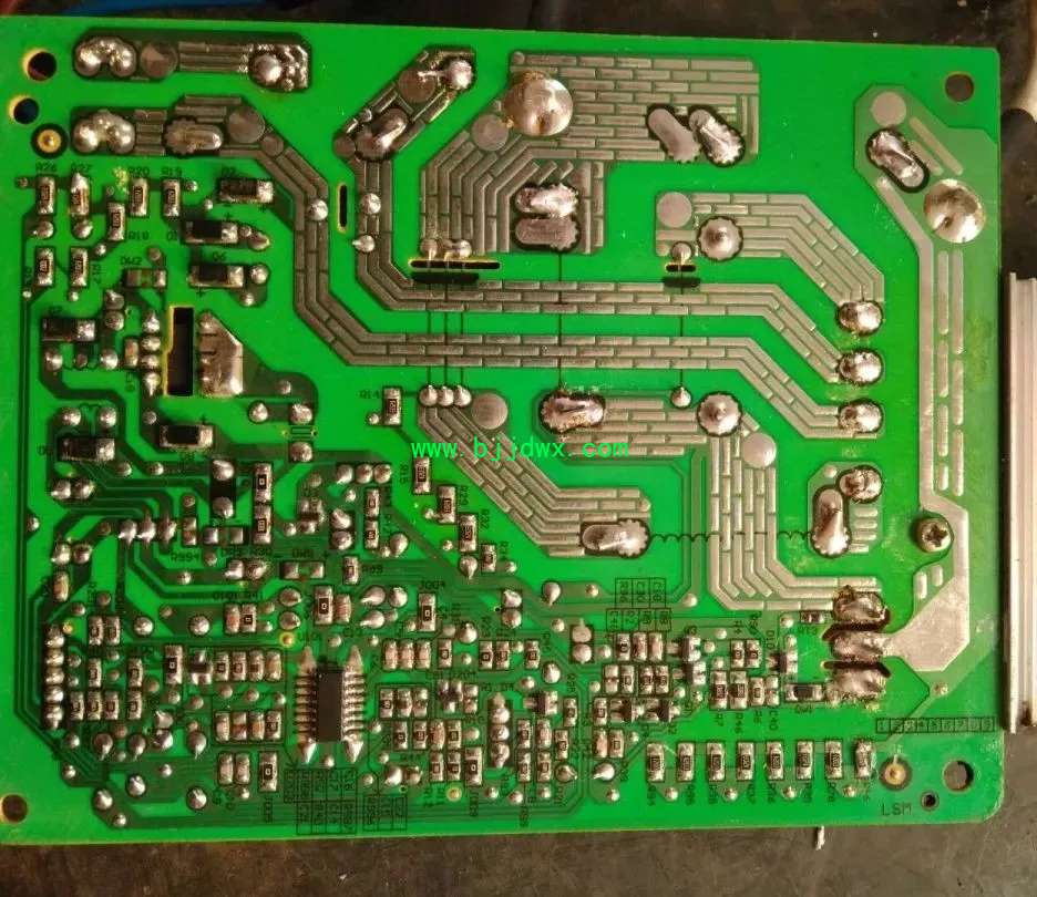

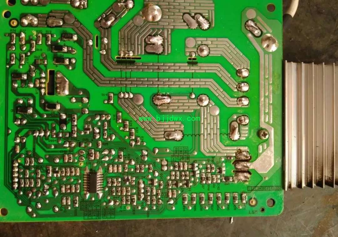

重新拆机,这个机器板子上原件很少,原来都在板子背面啊,好多的小体积和贴片零件,密密麻麻的!
不加热首先怀疑热敏电阻,经过测量,热敏电阻正常。会不会是取样电路,比如电压取样电阻,同步电路电阻,IGBT C极电压取样电阻中的某一个变值或者开路了呢?那些1203的电阻全部测了一遍,均正常!
这下维修陷入僵局了,直接测量三电压均正常!把0.3UF,5UF,电容拆下测量,均正常,又重新换了一个IGBT安上试机,故障依旧!

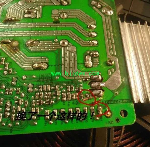

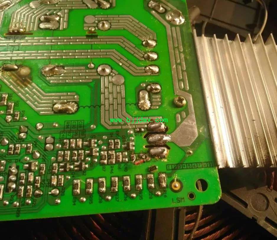

这么多的贴片零件,真心不好找毛病,忽然看到IGBT的G极通着一个用眼勉强能看见的零件上写着:“DW”之类的字样!
会不会是这个稳压管的原因?直接在板上测量它的正反向电阻是一样的!心中窃喜!拆下来测量正反向电阻还是一样的0.77欧!去旧板上拆了一个那种黄%色透明的安上去,恢复线路试机,通电还是能听到“嘀”声,用手按开机键,忽然听到"叮,叮”检锅声!接着电磁炉开始轻快的工作了!
【再给大家看一个特写照片】
至此,维修结束!
