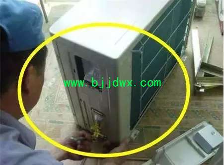

现在很多人都买变频空调,而在变频空调的安装中,有不少要注意的问题,其中最关键的一步,就是变频空调的抽真空处理,变频空调只有抽真空,才能保证机器不容易出现故障,更关键是省电。
夏天的炎热掀起了空调销售热潮,不少朋友们都选择买变频空调,这种空调制冷效果好,而且长时间开启还能节能省电。而在变频空调安装中,大家务必让装修师傅给变频空调进行抽真空处理,不然电费涨的飞快!
一、变频空调为何要进行抽真空?
安装变频空调进行抽真空处理的话,能够去除空调里面的不凝性气体。要知道这些不凝性气体的存在会使得空调的排气温度升高,十分影响制冷效果。
另外,安装变频空调进行抽真空处理还能去除空调中的水分。我们知道,水分是制冷系统中的最大危害,水分会空调系统,还会损坏压缩机;还有就是水分会造成空调管道结冰。
二、变频空调抽真空的注意事项
当你在安装变频空调时,由于内机和连接的管路内在打开堵帽后与空气接触,这样就是会让它在与外机连接后防止管路的空气和外机系统的冷媒(制冷剂)混合,这样就有可能会造成空调运行时的危害(运行压力高低不稳定、系统冰堵等),所以必须在连接好内外机器后一定要先将这些空气排和抽走,这样使用起来才会比较安全。
三、怎么辨别师傅有没有做抽真空?
首先可以看时间,抽真空大约要比普通安装多花十多分钟。其次看师傅有没有使用真空泵。更重要的是,师傅会不会向你要抽真空的费用(一般是十多元钱)。其实,现在厂家都有安装回执单,师傅安装完后需要顾客签字确认的,厂家会进行回访。假如该抽真空而没有抽,只会对工人自己不利。
四、变频空调抽真空的具体步骤
在安装变频空调的时候,对已连接好的空调器制冷系统必需采用抽真空的方法来排除系统内的空气,那么该如何对空调进行抽真空呢?下面我们为大家介绍一下空调抽真空的具体步骤。

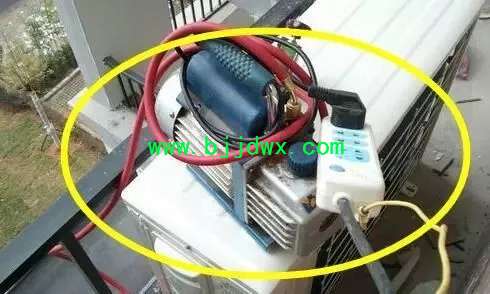

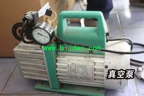

1、将歧管阀充注软管连接于低压阀充注口(注氟嘴),高低压阀此时都要关紧。
2、将充注软管接头与真空泵连接。
3、完全打开歧管阀Lo(低压)手柄,开动真空泵抽真空。
4、一般一匹空调抽真空约15分钟,二匹空调抽真空约20分钟,三匹空调抽真空约30分钟,确认压力表指针是否指在-1.0×105pa(-76cmHg)处,抽真空完成后,完全关紧歧管阀低压(Lo)手柄,停下真空泵。
5、检查真空后,稍微打开液阀放气,以平衡系统压力,防止拆管时空气进入,拆下软管后再完全打开高低压阀。
6、上紧高、低压阀阀帽以及充注口(注氟嘴)阀帽。
