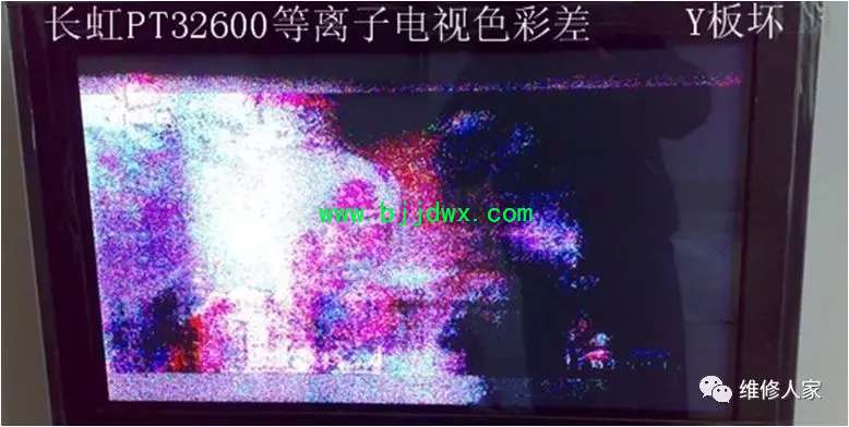

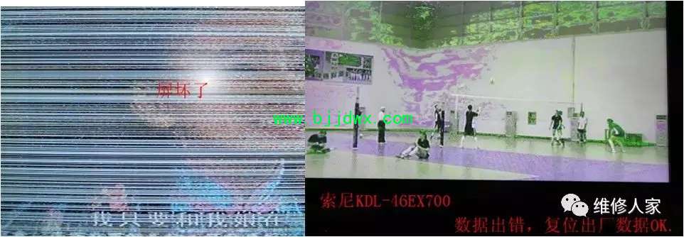

液晶电视花屏的主要故障类型。

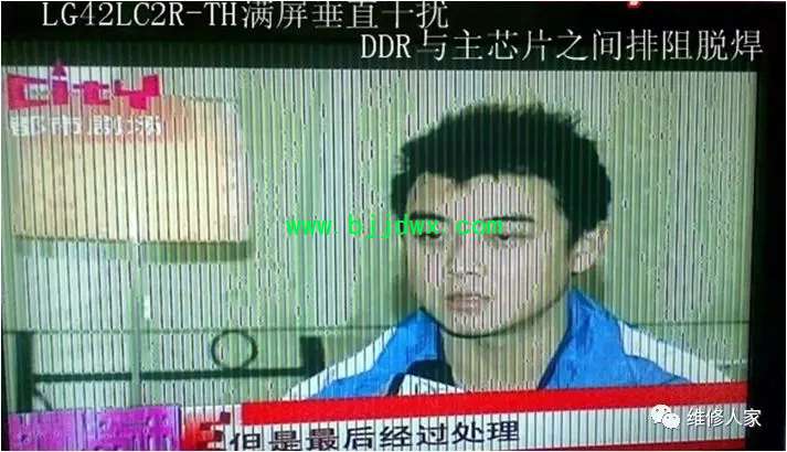

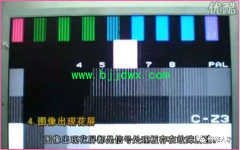

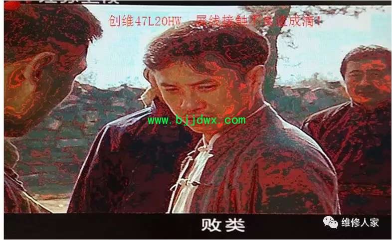

1、当图像出现花屏的故障检修
图像出现花屏都是信号处理板存在故障所致,故障点均在格式转换电路和帧存储器之间的电路上。要排除故障,要么更换信号处理板,要么对格式变换电路和变帧存储器以及他们间的电路包括屏显和屏上得电路进行检修,才能排除故障。

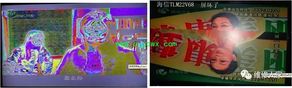

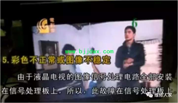

2、彩色不正常或图像不稳定故障
由于液晶电视的图像信号处理电路,全部安装在信号处理板上,所以此故障在信号处理板上。

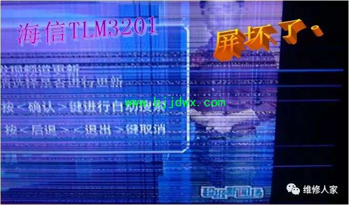

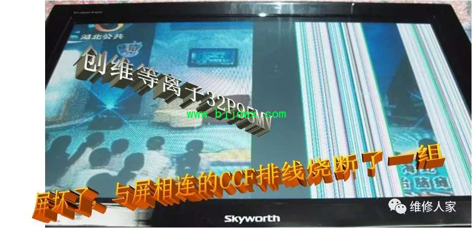

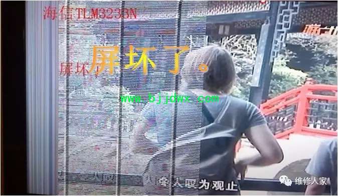

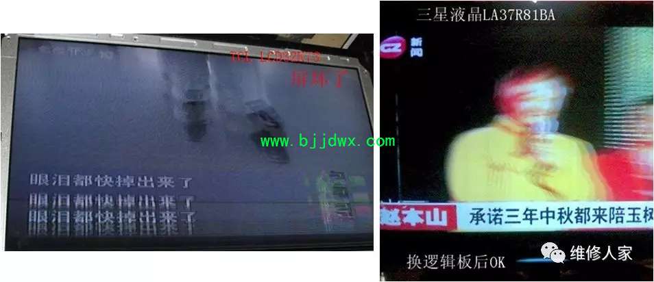

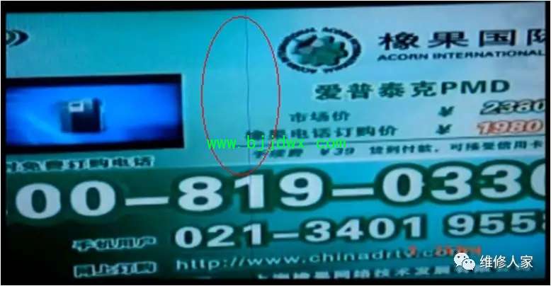

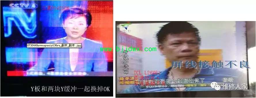

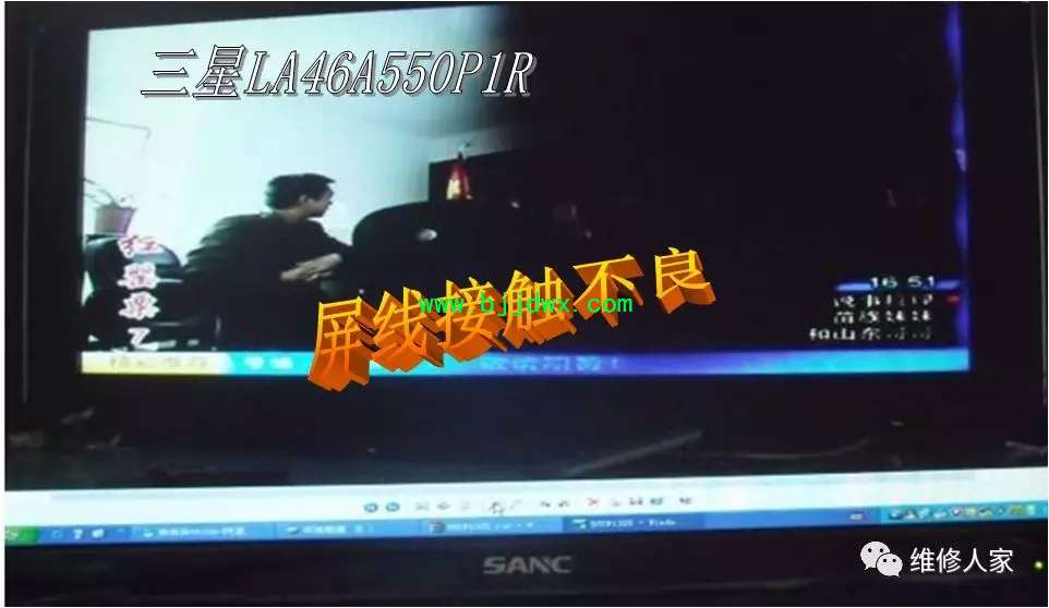

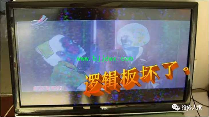

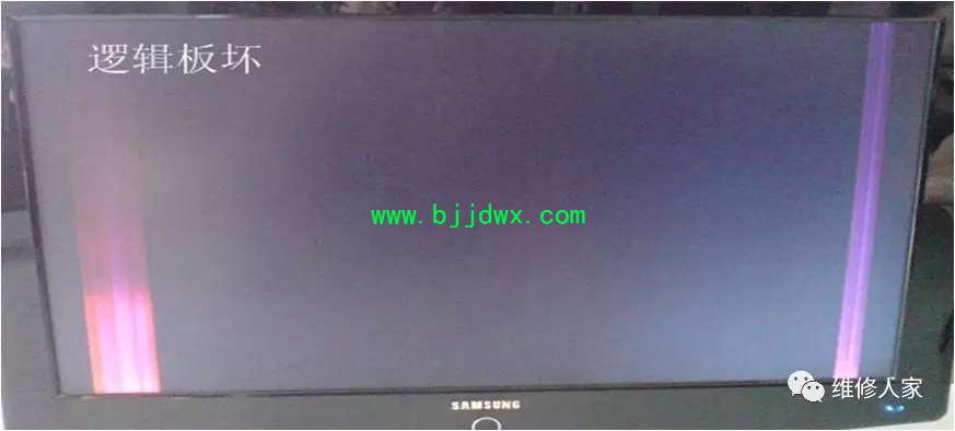

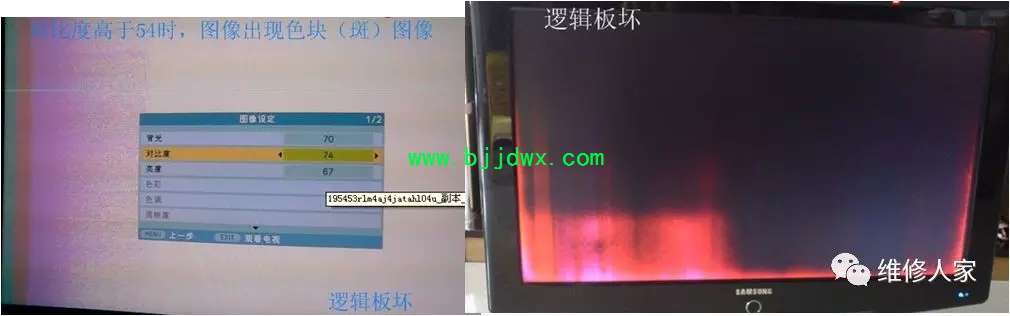

3、图像出现垂直.亮带,黑带,彩色带.等故障。
我们知道图像信号出现故障由时间变化屏幕不可能出现规则垂直的水平亮线
、彩色线、亮带、黑带等故障现象。通常是液晶屏上得逻辑板或者行列驱动出现故障,检修时应该首先对信号处理板送往逻辑板的电压检查和逻辑板的电源和稳压电路检查,若测得逻辑板的集成块的工作电压正常,更换逻辑板故障还不能排除,需要更换液晶屏才能排除此类故障。。
