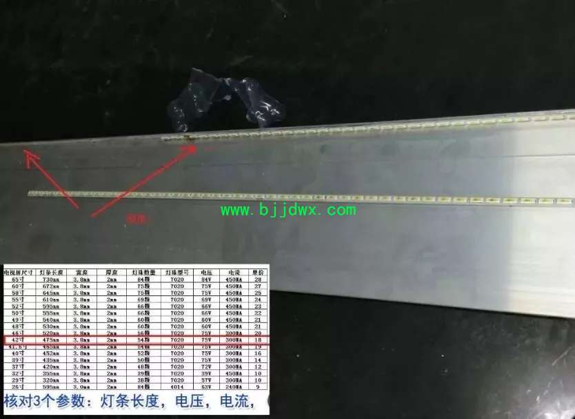

故障维修接修一台面板带防护玻璃的液晶电视,客户送来时,说有声无光!起初是左下角黑,再后来就没光了。看后盖根本就没贴什么机型号。估计是灯条坏了。

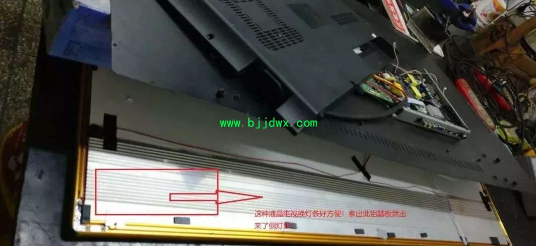

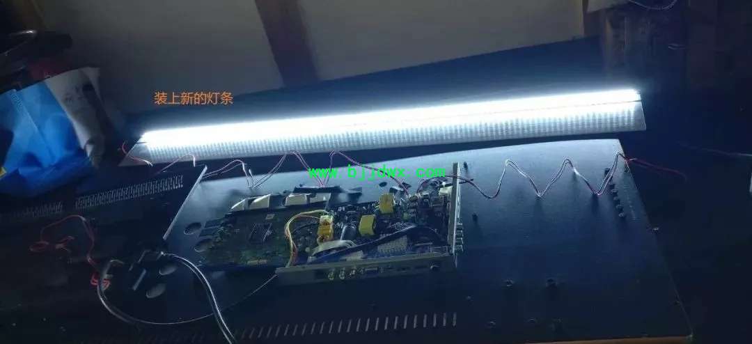

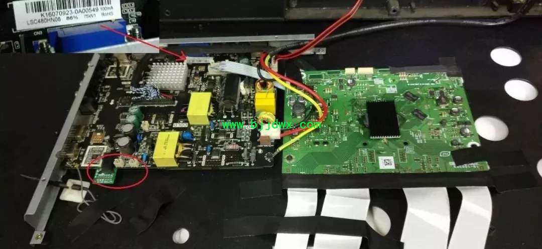

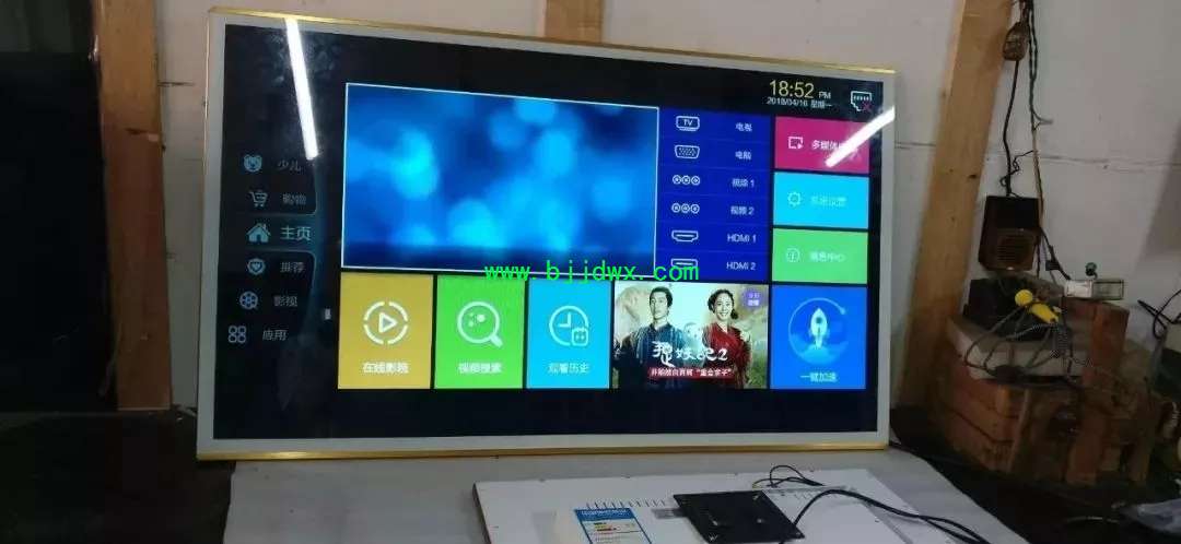

拆后盖,见里面就两块板。用检测灯条的仪器分别测量两条灯条,只有一条部份有光!立即拆掉整盖,发现此机不用开屏,只需要拆下一块铝基板就可拿出灯条出来换!实在是好方便!找到同型号的灯条装上,同时拆掉一个灯条的限流电阻,上电试机,灯条正常发光!
