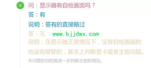

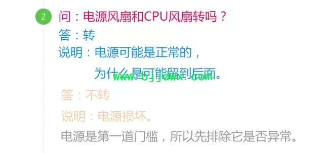

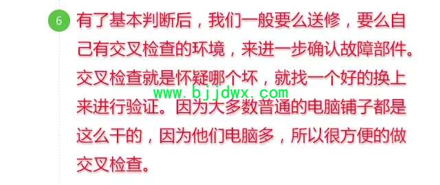

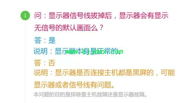

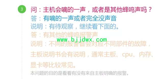

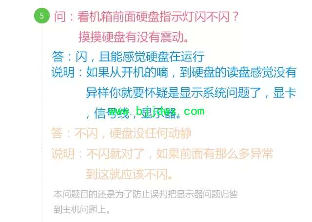

我们一直说电脑问题分软件问题跟硬件问题,用我们公众号最年长的一位关注者的总结,就是看得见摸得着的问题是硬件问题,看不见摸不着的问题是软件问题,拿到我们人体来类比,思想出了问题是软件问题,除此之外的问题,都算是硬件问题。
下面是一个简要的硬件判断流程:
总的来说,判断依据是需要知道电脑从按开机按钮开始后的运行过程,通过症状来推测电脑走到哪一步了,判断在哪一步出了问题,那么就认为哪一步的硬件出了问题,需要进一步检测或者做更换处理。
