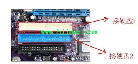

方法一、无光驱安装

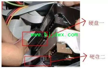

1、 假如主机没有安装光驱,在主板上面的两个IDE接口中,可以分别插上两个数据线连接旧硬盘和新硬盘。

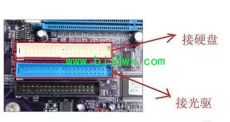

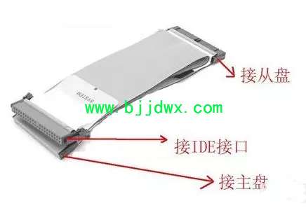

方法二、带光驱安装:
1、 在要安装的主机上面需要同时拥有光驱和两个硬盘,那么就需要在两个IDE接口中一个接光驱,一个接硬盘。
2、这时候接硬盘的IDE接口只有一个,我们就要在一个硬盘数据线上接两个硬盘。

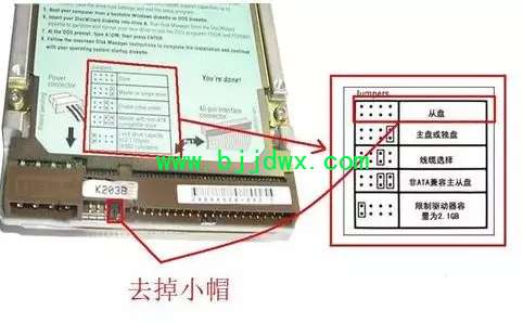

3、此时就要为两个硬盘设置跳线了,这要可以区分主盘和从盘,一般把新硬盘设置为主盘(所有硬盘出厂设置默认主盘所以不用设置),把旧硬盘设置为从盘,在硬盘背面有设置跳线的说明,如图所示,一般情况下把小帽去掉(可以用镊子去掉)就设置成了从盘。
4、此时用数据线把IDE接口和两个硬盘分别连接起来,双硬盘的硬件安装就完成了。

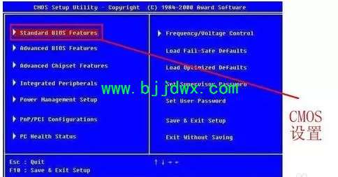

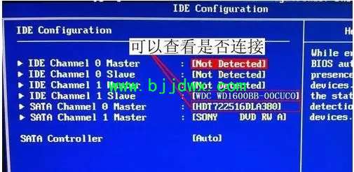

CMOS设置参数:
1、安装好硬盘后启动电脑,并按住“Delete”键进入CMOS设置界面。
2、此时选择“IDE HDD Auto Detection”回车可以查看两个硬盘是否正常。
