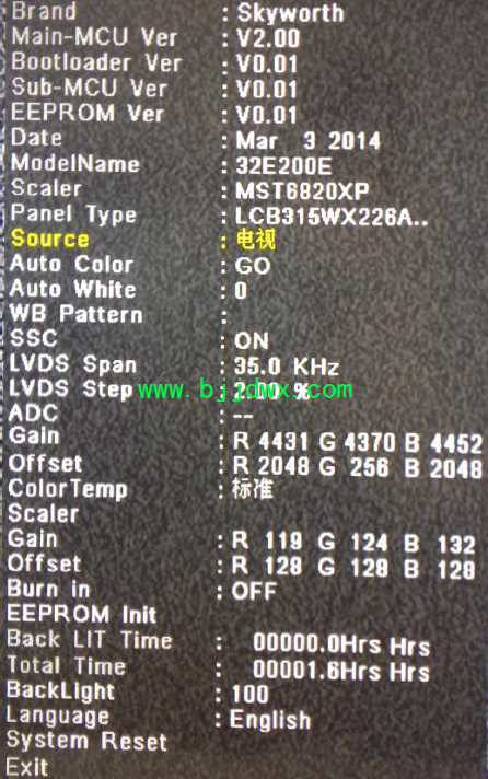

此机种需要做Auto Color和白平衡调整。
Auto Color调整如下:
1. 进入工厂模式(以相似机种为例)
按“菜单+1999+->回看(返回)”或者“菜单+1999+OK”。
2. ADC调整方法
本站家电维修网https://www.bjjdwx.com/是以家电维修技术交流为中心的技术论坛:进入工厂模式。 第二步:用遥控选择“Current Source”。 第三步:设置Timing和Source模式。 第四步:选择“Auto Color”。
3. 设置Timing和Source模式
请做VGA和YPbPr 的Auto white100%。 Timing和模式选择:YPbPr: Timing 311; pattern 185 YPbPr: Timing 314;pattern 185 VGA: Timing 137; pattern 42 白平衡调整如下:
1. 进工厂模式;
2. 此机种只调整Ypbpr source,以NORMAL为例;
3. 用遥控选择“Current Source”来选择Ypbpr,Color temp选择NORMAL;

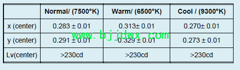

4. 调整R,G,B GAIN值,是色温,亮度达到规格;(Ypbpr TIM 314;PAT 141(80IRE))
5. 色温规格如下:
