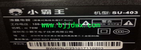

机身号:如图BW代表生产厂家;403代表机型;LC2代表屏条码,310代表主板条码;17代表年份;11代表月份;0203代表生产台数序号如上图:17年11月 第203台机器
