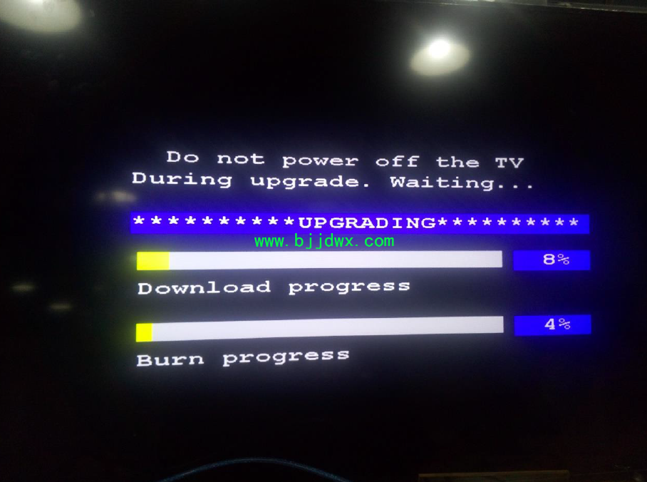

直接升级方法(推荐):
方式 一: 1、 优盘根目录放: usb_update.bin ,USB硬件接口、 U盘都要用USB2.0,保证U盘里面有usb_update.bin但没有update.zip;
2、 一直按着上方向键(针对摇杆按键板)/信号源(针对普通按键板),然后开机,出现如下图画面即为正在升级,升级成功则会提示succeed。
方式 二:
1、 优盘根目录放: 优盘根目录放: 优盘根目录放: update.zip,可使用USB2.0或3.0的优盘;
2、 进入系统->设置->系统升级->网络升级(选择升级版本)—>选择优盘中update.zip,升级时屏幕会显示进度。
串口线升级方法:
检查 GRND,RX ,TX ,3V 对应接线是否正确; 对应接线是否正确; 对应接线是否正确; 对应接线是否正确;
 方式一: 1、优盘根目录放: usb_update.bin ,USB硬件接口、 U盘都要用  USB2.0。
2、按下开机键后,在串口不停地按下Ctrl+C,你会看到串口fastboot# 这样显示 ,此时在串口下执行usbburn命令:fastboot# usbburn
方式 二:
2、 你们以后可以再系统完全启动后再串口执行 reboot -r 命令:
root@cnc_v600:/#reboot_r
这种升级可以用USB3.0
