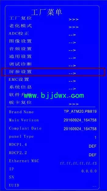

1、将信号源切换至电视\视频\HDMI页面(任选一个)
2、按一下遥控器的菜单键,再依次按数字键1147(进入工厂菜单)
注:如遥控器无数字键则按一下菜单键再依次按左上左上返回
3、进入工厂菜单后选择【屏参设置】按确定键

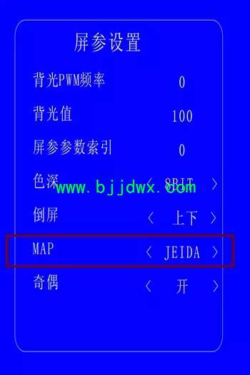

花屏
选择屏参设置里面的第6项MAP进行调整。

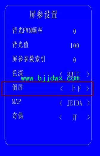

倒屏
选择屏参设置里面的第5项倒屏进行调整
注:该项功能内含4个选项,需调整至画面正确(包括字体左右反向)并断电重启才生效

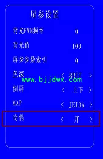

     字体重影
选择屏参设置里面的第2项 奇偶进行调整
