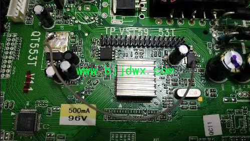

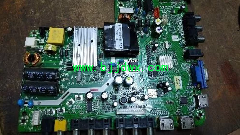

42寸组装液晶电视红灯亮不开机故障维修
昨天上午一用户来电说电视开不了机叫我上门看看。下午到用户家通电一看红灯亮,按键遥控器都无效。跟用户沟通一番就拉回来了!晚上拆盖检修 刚拆开就看到电源部分(一体板)有一只四脚蛇糊了,马上清理干净然后万能表测那几个元件 结果都是好的。马上通电测电压,主输出12V正常,然后直奔1117去,此板共有3个1117,测U7 3.3V、5V正常,再测U10(芯片供电)输出输入都是0V,但是查了很久都没查到有短路或开路!
这一下没思路了,抽了两根烟还是没啥头绪,当时想着会不会是数据问题呢?抱着试试的心态, 于是RT809F编程器上阵,在线读写读取的时候问题又来了,读取成功校验失败!当时是一个头两个大呀!想了想给U10飞线供个3.3V然后再尝试在线读取!哈哈,还真让我瞎猫碰到死耗子了,读取成功了,保存到电脑!然后擦除再把数据重写进去,写入成功!然后拔下主板把飞线下掉,插好各排线上电,红灯转蓝灯屏幕亮起!到此电视修复!
第一次发贴,肚子里没啥墨水,表达的不好,请同行们见谅!
