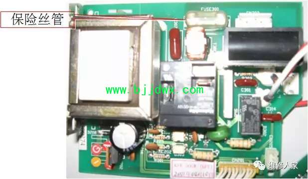

一、空调电脑板上保险丝管维修
作用:过电流保护。
故障现象:
1.显示屏(指示灯)不显示;
2.遥控不开机;
3.使用应急开关不开机
检查检测:
1、观察:保险丝管炸裂或保险丝管熔断(同时观察压敏电阻是否因过高电压短路保护)
2、断电后,用万用表欧姆档,选择R*1Ω量程测量其通断情况。
使用工具:镊子、尖钳子,万用表
维修方法:使用镊子将保险丝管取下,将新保险管更换后且接触良好,并用万用表测量导通方可。
◇注意事项:
1、若保险丝管炸裂,压敏电阻爆裂,说明电压过高。不要先盲目更换保险丝管,用万用表测量电源电压恢复正常后再更换。
2.若保险丝管熔断,同样先不要更换保险丝管,要排除大电流或短路故障部件后再更换相符规格的保险丝管。

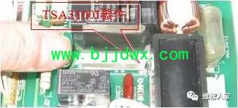

4、用万用表测量电阻值,掷欧姆档,量程一般选择为R*100Ω或R*1KΩ,以日@#本东芝产TLP3526和TSA3100J光藕可控硅检测方法为例:(器件外观见图)
TLP3526器件:为双排列直插式引脚,通常23管脚为光电二极管,2脚为正极,3脚为负极。检测其正向电阻值约为32KΩ,反向电阻值为无穷大。1113管脚为双向可控硅是强电控制端(电机绕组供电控制端)检测其正反向电阻值为无穷大。(采用MF30型万用表测量)
TSA3100J器件:为单排列直插式引脚,通常910管脚为光电二极管,9脚为正极,10脚为负极。检测其正向电阻值约为32KΩ,反向电阻值为无穷大。14管脚为双向可控硅是强电控制端(电机绕组供电控制端)检测其正反向电阻值为无穷大。

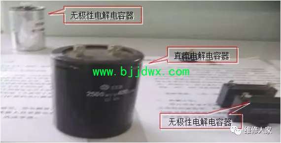

四、室内外风机电容及电解电容检测与维修
作用:
储能、启动、移相、(滤波、隔离直流、耦合)符号;C表示;空调器所使用的电容主要有两种,即电解电容与无极电容两种。
