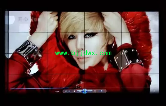

方法/步骤 : 当液晶拼接屏在受到信号干扰时拼接屏画面显示效果明显波动,比如受静电或周围强电干扰时大屏幕显示画面往往会出现有水波纹;这种干扰通常是由于传输线的特性阻抗不匹配或者质量不过关引起的故障现象。
一般产生干扰的原因有以下几点:
1、视频传输线的质量不好,屏蔽性能差。
2、系统附近有很强的干扰源。
3、视频电缆线的芯线与屏蔽网短路、断路造成的故障。
4、传输线的特性阻抗不匹配引起的故障。
5、传输线引入的空间辐射干扰。
6、供电系统的电源而引起的故障。
       上述因素产生信号干扰时的解决方法做简单简析:
1、视频传输线的质量问题。这类视频线的线电阻过大,因而造成信号产生较大衰减也是加重故障的原因。
2、系统附近的干扰源太强。对视频电缆线的管道进行接地处理。
3、视频电缆线的芯线短路、短路。这种故障现象出现时,液晶拼接墙往往不会是整个系统的各路信号均出问题,而仅仅出现在那些接头不好的路数上,只要认真逐个检查这些接头,就可以解决。
4、传输线的特性阻抗不匹配引起的故障。产生这种现象是由液晶拼接墙系统视频电缆的特性阻抗和分布参数都不符合要求综合引起的,这种情况可以采用一般靠"始端串接电阻"或"终端并接电阻"的方法来解决。
5、传输线引入的空间辐射干扰。这种情况的解决办法是在系统建立时,对周边环境有所了解,尽量设法避开或远离辐射源。当无法避开辐射源时对前端及中心设备加强屏蔽,对传输线的管路采用钢管并良好接地。
6、供电系统的电源问题。在正常的电源上迭加有干扰信号,遇到这种情况,只要对液晶拼接屏整个系统采用净化电源或在线UPS供电就基本上可以得到解决。
