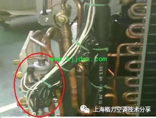

三、故障判断
检查电子膨胀阀,电子膨胀阀在开机或关机过程中,对应电子膨胀阀会有关闭或复位的动作,有的会出现卡死或线圈不工作的情况,需更换整套电子膨胀阀。
1、若感触不到阀体的任何振动和动作声音,需排查对应线圈是否松脱或电子膨胀阀对应主板的接口处是否松脱。
2、若阀体有异常的振动和卡死声音,并且阀体进出管温度与对应节流情况差别大,则要考虑膨胀阀卡死的情况,需更换阀体。

步骤六:替换电子膨胀阀线圈,按照机型配置物料表进行更换,并且按下图插接感温包和安装电子膨胀阀线圈,其中RT6等为感温包线号,请严格按照感温包上的线号插接感温包线,安装电子膨胀阀端子颜色或者编码和电子膨胀阀一一对应安装,不允许接错。图第一个红圈处焊点焊接上,焊接时注意不要烧到空调任何阀体和线。
步骤七:电子膨胀阀进出管、过滤器和电子膨胀阀线圈需要包扎阻尼块,具体阻尼块编码和数量,GMV-Pd100W/NaFB-N1需要76010058阻尼块需要8个,76010055阻尼块需要4个。GMV-Pd100W/NaFB-N1需要76010058阻尼块需要10,76010055阻尼块需要5个。
