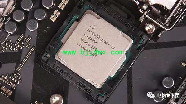

一般来说,主板跟CPU类似也分Intel和AMD平台,主要由选购的CPU来决定其兼容的平台,假如你选择的是英特尔的处理器,那么就要选择英特尔芯片的主板,反之AMD也是同样的道理,同时还要注意主板与CPU的接口一致并能够兼容。

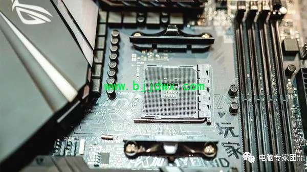

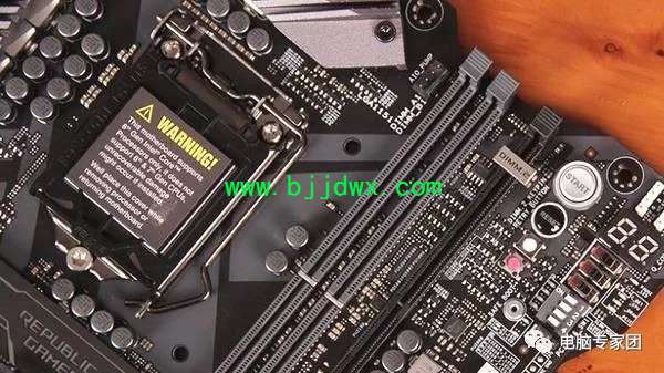

不然处理器和主板不匹配轻则无法点亮,重则对主板和CPU造成损害,其实不管是Intel还是AMD的主板,分辨它们是非常简单的,你只需要记住一句话,那就是Intel主板CPU插槽有金属针脚分布,而AMD主板上则是密密麻麻的小孔。

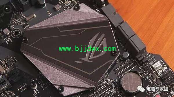

当然主板的芯片也是分等级的,Intel的主板芯片从高到低由X、Z、B、H字母开头分为四个等级,X字母开头主板芯片,一般搭载旗舰级处理器,定位发烧级,Z字母开头主板芯片,性能强并且能超频,定位高端,B字母开头主板芯片,虽不能超频,但是其性价比非常高,定位中低端,H字母开头主板芯片,能够满足日常使用,定位低端。
其次就是字母后面的数字了,一般由三位数字组成,第一位数字由1、2开头的是支持英特尔6代、7代CPU的主板,数字3开头的是支持现在8代CPU的主板,而且后面两位数数字越大,其代表在同级别中越高端。

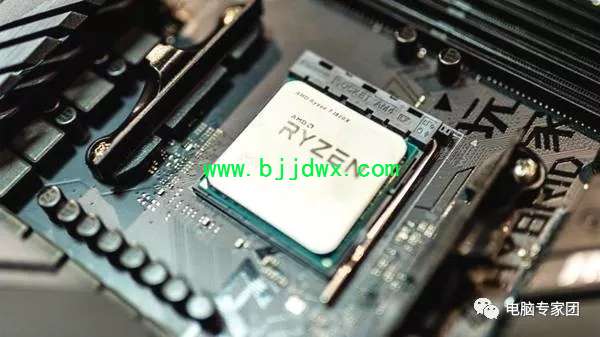

说完Intel我们再来说说AMD平台,其有点像Intel平台的主板芯片,有X、B、A三个档次,X:定位高端、可以超频、B:定位中断,也能超频,A:定位低端,不能超频,后面同样是三位数字组成,这里就不多说了,其原理跟Intel主板类似。
