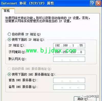

  1、配置IP地址

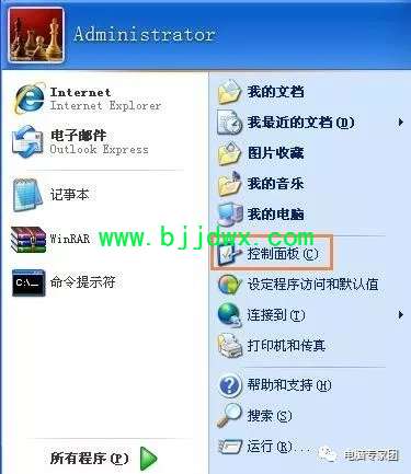

  首先在“电脑A”上配置IP地址;

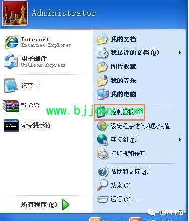

  (1)、在“开始菜单”打开“控制面板”;
局域网共享文件系统软件图解1

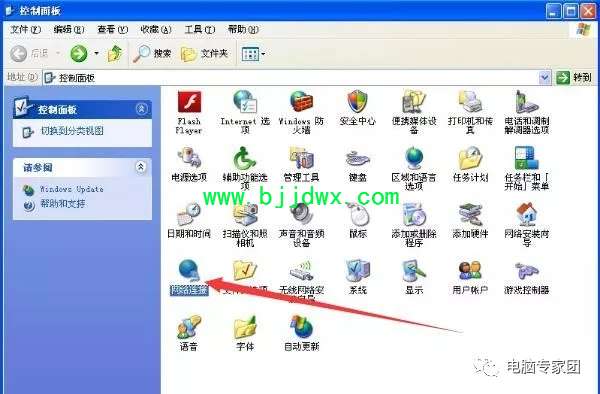

  (2)、找到“网络连接”打开;
共享文件系统软件图解2

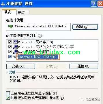

  (3)、右键单机“本地连接”--“属性”;
如何共享文件系统软件图解3

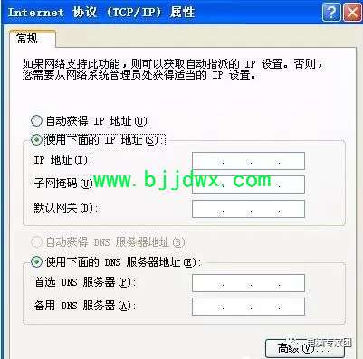

  (4)、双击“Internet协议(TCP/IP)”;
局域网共享文件系统软件图解4

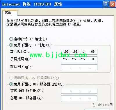

  (5)、选择“使用下面IP地址”;
两台电脑如何共享文件系统软件图解5
  (6)、在“ip地址”和“子网掩码”分别输入“192.168.1.55”和“255.255.255.0”,确定;
如何共享文件系统软件图解6
  (7)、在“电脑B”上重复2-8步,“ip地址”和“子网掩码”改成“192.168.1.66”和“255.255.255.0”,确定。
两台电脑如何共享文件系统软件图解7

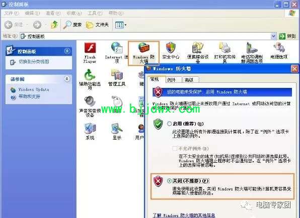

  2、关闭防火墙
  (1)、打开控制面板;
两台电脑如何共享文件系统软件图解8
  (2)、找到“Windows防火墙”“关闭”;
如何共享文件系统软件图解9
  (3)、单机“确定”。

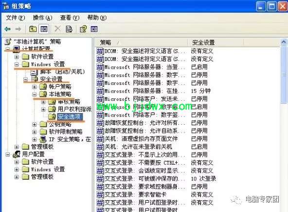

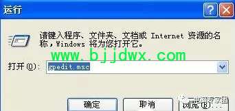

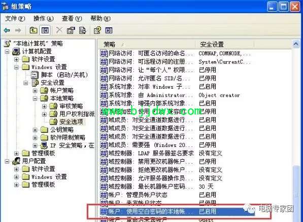

  3、更改“本地策略”
  (1)、“开始”--“运行”输入“gpedit.msc”“确定”,展开“Windows设置”--“本地策略”--“安全选项”;
局域网共享文件系统软件图解10
局域网共享文件系统软件图解11

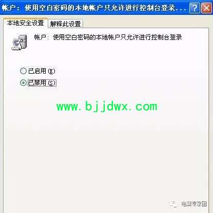

  (2)、将“帐户: 使用空白密码的本地帐户只允许进行控制台登录”双击;
两台电脑如何共享文件系统软件图解12
  (3)、双击改为“已停用”并确定。
共享文件系统软件图解13

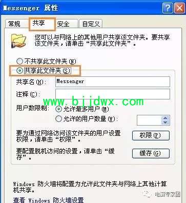

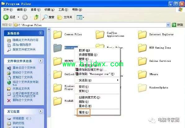

  4、共享需要访问的文件夹
  (1)、右键“文件”--“属性”;
共享文件系统软件图解14
  (2)、选择“共享”--“共享此文件夹”单机“确定”。
如何共享文件系统软件图解15
