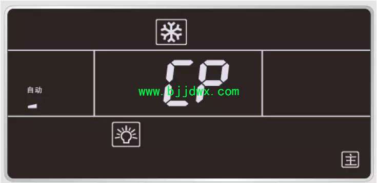

3)假如需要更换的线控器是“两个线控器同时控制一台或多台内机”的情况,则如下方法处理:
需进入线控器参数设置的“P13”设置项将线控器的地址设置为一个主线控器(地址为01) 和一个副线控器(地址为02),否则会报CP(多主线控器)故障(如下图所示);
线控器设为副线控器后,液晶显示“ ”图标,如下图所示:
注意:所有线控器出厂默认设置为主线控器状态;
