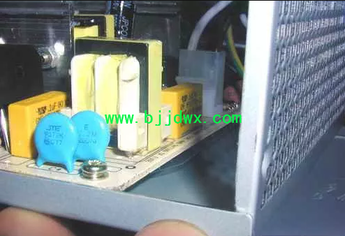

摘要: 开关电源维修的方法简单介绍 一、快修步骤与技巧  1.电阻测量打头阵  (1)打开机盖,翻过电路板,首先测电源调整管0801(BUZ91A)D极是否对地短路。  (2)由于IC801②、③脚外接的R807(33()kQ/2w)、R8 ...
