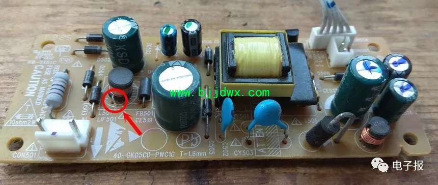

2018-8-11 09:25| 发布者: 南召修电视| 查看: 5342| 评论: 0

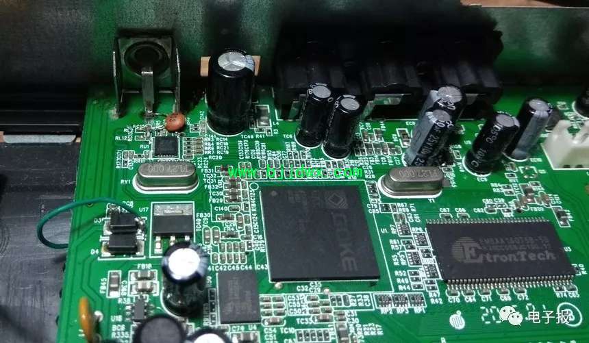

1、天诚TCD-699ABS-CA09进水导致开机无信号强度和质量。根据维修经验判断是LNB极化供电异常导致的,测量F头处电压仅0.36V,看来判断正确。拆开机器先用酒精将F头与调谐芯片前清洗干净,目测发现高频耦合信号用的RC15已经掉件且RC15焊盘一端锈断了。因焊盘损坏无法补上贴片电容,所以用203瓷片分立元件来代替,再从LNB极化供电隔离二极管直接飞线到F头内芯焊盘上,如图1所示,开机故障完全消失。

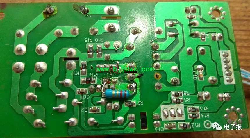

2、天诚TCD-699ABS-CA09通电开机无任何反应。拆开机器测量发现是电源板无任何电压输出造成的故障,该电源板是以SD6834为核心的PWM开关电源芯片组成,进一步检查发现其2脚外接的R3和R11两只3Ω峰值电流取样电阻已烧断。因找不到同阻值的贴片电阻,于是用1.2Ω色环电阻代替焊上,如图2所示,通电试机一切正常。

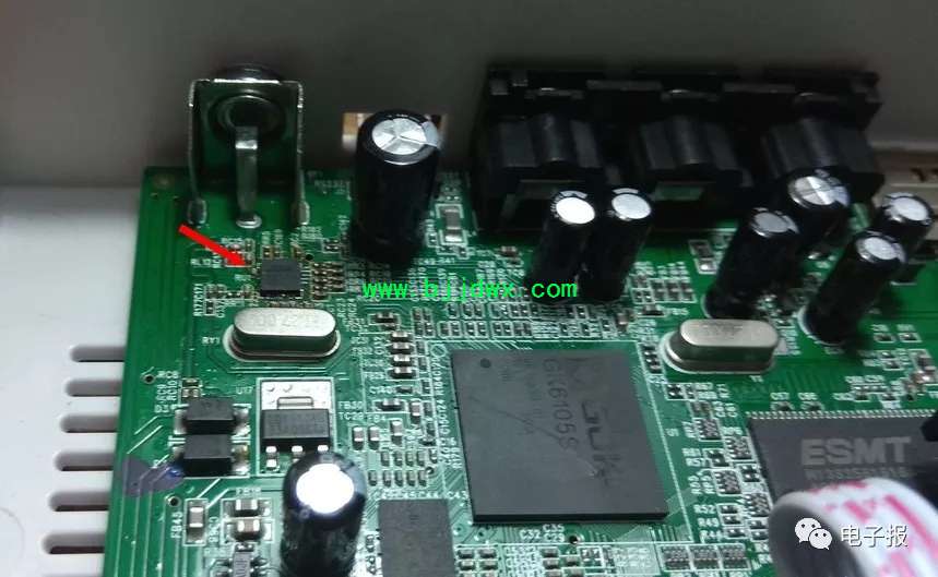

3、天诚TCD-699ABS-CA08开机无信号显示001信号中断,LNB供电正常。拆开机器目测F头至调谐芯片RDA5815S之间有污迹,用酒精清洗干净后通电试机正常,但收看一会儿后画面黑屏(并非信号中断,类似信号弱),LOCK信号锁定灯同时熄灭,代换27M晶振无效。测量RDA5815S四个信号输出BBIP、BBIN、BBQN和BBQP电压为1.05V,而正常电压大多为1.40V左右,AGC电压为正常的1.91V左右,更换RDA5815S后故障依旧,怀疑更换的RDA5815S芯片有问题,拆下准备再更换一枚时发现BBIP、BBIN、BBQN和BBQP引脚间有污迹,将焊盘清洗干净后再装上原机RDA5815S芯片,如图3所示,长时间观看一切正常。
4、TCL TJS3052-K20户户通开机无任何反应。拆开机器检查发现电源板5V和24V输出全为0V,很明显故障出在电源板身上。单独给电源板通电检查发现主滤波电容C501两端有323V电压,而通过L501和FB501与之相连的另一支主滤波电容CE519两端电压却为0V,仔细观察发现L501引脚已断裂,如图4所示,找一个体积差不多的电感代换后故障恢复正常。

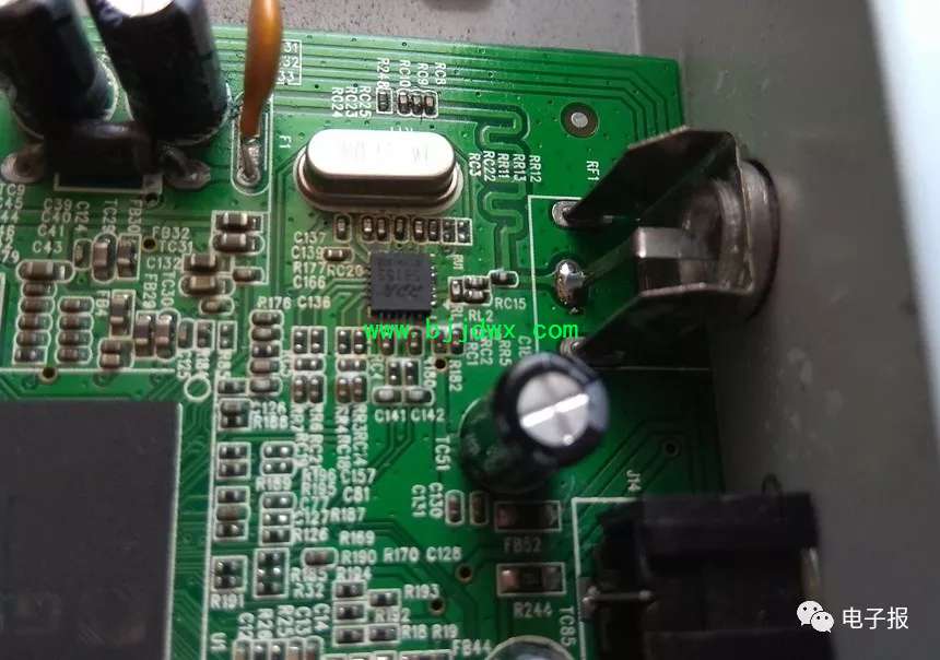

5、卓异ZY-5518A-CA01G开机且慢收不到任何节目。通电试机发现在LOGO界面时间确实过长,并且自动进入系统界面,但执行手动或自动搜索均无反应,看来高频调谐电路有问题,因为高频调谐芯片通过I2C总线与主芯片通信,当外挂设备出现问题时主芯片便无法得知其工作状态,从而造成前述古怪毛病。测量RDA5815S四个信号输出BBIP、BBIN、BBQN和BBQP电压仅为0.32V左右,与正常1.40V电压相差较大,代换RDA5815S(RU1),如图5所示,试机故障已排除。
