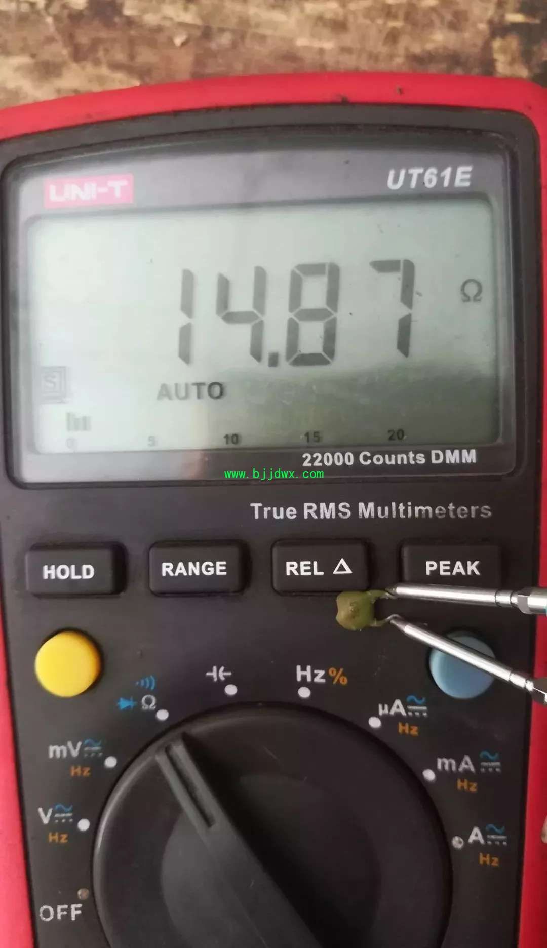

故障表现:既不进水也不排水
故障维修接修一台波轮洗衣机,故障表现为既不进水也不排水 拆开发现有两个电解电容鼓包,万用表测量发现电脑板没有输出220V电压到进水阀与排水阀索引器,确定是电脑板问题,因为洗衣机上盖损坏,换板客户嫌贵,决定维修电脑板。
磨开后壳更换两个鼓包的电解电容,故障依旧,测量进水排水可控硅正常,怀疑控制电路问题,试着更换ULN2003,没用,难道芯片坏了 ?
笨方法在线测芯片各引脚对地电阻,发现有个脚对地电阻很小十几欧,看电脑板上没有这么小的电阻,心想这下有戏,顺电路查到一个103电容,怀疑是不是电容短路,拆下测量果然是它 找一个103电容装上试机已经能正常进水排水,故障修复完毕。
