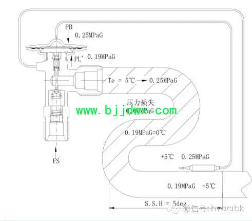

◆  热力膨胀阀分为:内平衡和外平衡膨胀阀2种,图1位内平衡,图2位外平衡。
图1
图2
◆  内平衡膨胀阀:内平衡式膨胀阀膜片下面感受到的是蒸发器入口压力。
◆  外平衡膨胀阀:外平衡式膨胀阀膜片下面感受到的是蒸发器出口压力。一般用于蒸发器阻力较大的系统。

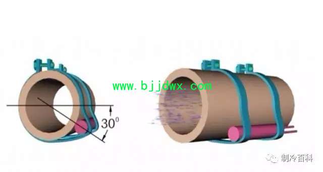

◆  膨胀阀的安装:当回气管直径小于25mm时,感温包可扎在回气管的顶部;当直径大于25mm时,可扎在回气管的下侧45°处,以防管子底部积油等因素,影响感温包的正确感温。

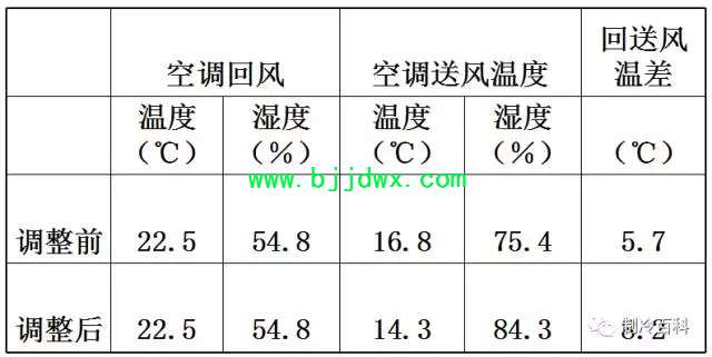

◆ 案例:故障:一台恒温恒湿空调在两个压缩机都运行,回风22.5℃,送风16.8℃,空调制冷效果不明显。观察发现氟利昂充足,排除少氟和过滤器堵塞。
◆ 检查:进一步检查,发现两台空调压缩机回气有过热、膨胀阀出口处温度偏低现象,用数字式温度计测得其中蒸发器出口温度为18℃,压力表测得回气压力为3.2kg/cm2,对应的温度为-5℃,过热度为23℃,明显偏离正常的过热度,从而诊断为膨胀阀开启度不够,决定调整膨胀阀开启度。
◆调整:正确调整后,蒸发器出口温度为12℃,用压力表测得回气压力为4.8kg/cm2,对应的温度为4.5℃,相减后过热度为7.5℃。
◆ 现场调整前后的具体数据如下:
◆ 本次调整中,最佳过热度分别为7.6℃和7.9℃。
