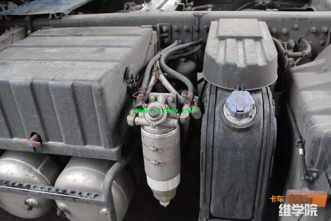

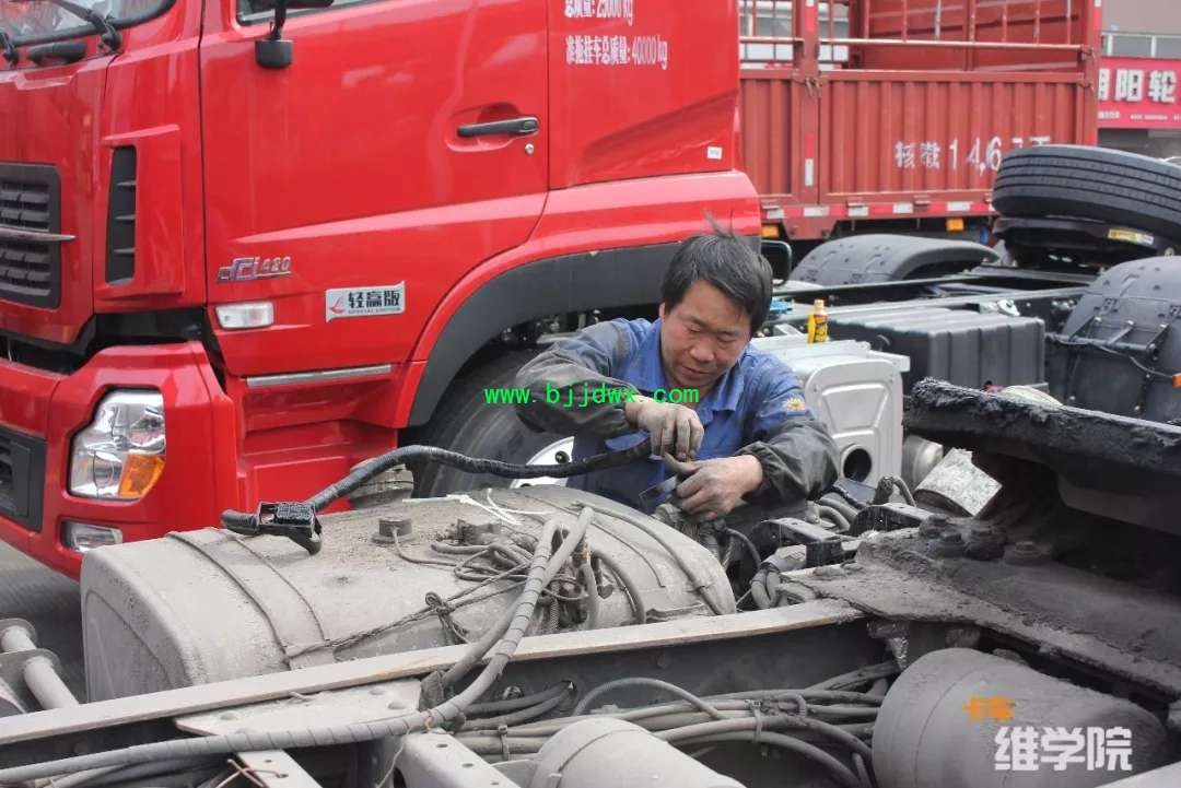

3)跟用户沟通了一小会,决定将车开到店里面进行检查。原因是这四个故障,不只一个线路有问题,而通过和用户沟通情况来看,之前的维修师傅检修过,但没有能找到问题,所以需要用心来找。车开到店面里,检查起来比较方便;先检查后处理周围的电路,发现一根断开的线,那就先把看得见的简单故障解决掉,重新做了接线处理。
4)接好后,着车,检查,车辆怠速转了一小会,4177变成了非现行故障,也就是说,4177已经被解决掉。还剩下3577,3575,1682三个故障。这三个故障,分析下,也是因为一个点引起,所以接下来就继续查电。3575,1682都是3577故障引发的。所以只需要把3577解决好,其它两个故障自然的就消失啦!继续找故障查看了一下电路图,对回流阀的线路进行了检测。在后处理插头的B号针脚,与ECM第4号针脚不通。
5)那接下的事就好办了,找别的地方吧。因为之前的后处理的问题多发生在后轮前方的那些线,所以从这块找起。看到了线束的最低点:积水一般都会在最低点,线束也常断在这些积水的最低点。在后处理和油箱中间,水很容易积在这里。
6)结果不在附近的线束中,一直顺着线找到发动机ECM插头不远处和底盘线束连接的一个插头。在这个地方,针脚退了出来。其实这个故障,已经很久了,从上次尿液箱掉下来后,就被拽出来了。接下来,把线重新接好。但这三个故障码,都还在,也因为在上次检修的过程中,把那个加热电磁阀给拔开了,所以多了一个故障。

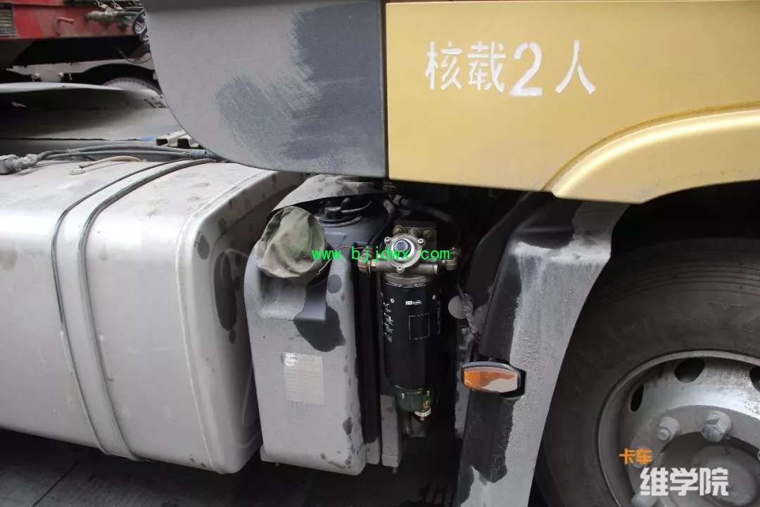

维修案例二
故障现象
车辆不烧尿素,故障灯点亮,发动机报2772和4238故障代码。该客户长期的运输路况良好。
故障分析

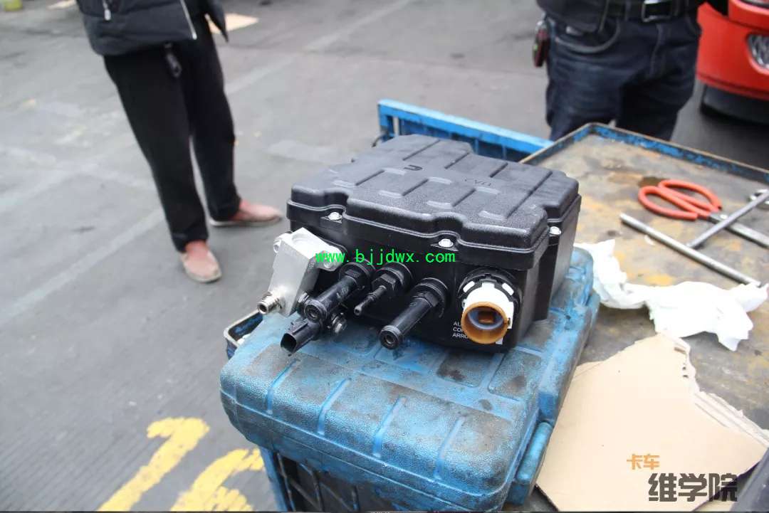

1)使用检测仪观察数据,尿素溶液压力为580~595Kpa (可控范围内)尿素溶液空气混合气压力为230~280Kpa ,低于正常范围(320~430Kpa)
2) 观察尿素不成雾状喷射
3)拆检尿素喷射管路,尿素喷嘴无破损现象
4) 拆检辅助空气气路发现,油气分离器水分过多,严重锈蚀,功能失效
5)空气电磁阀进口滤网脏污堵塞
6)尿素泵空气进口滤网脏污堵塞
维修方法
更换油气分离器滤芯,清洗供气管路及空气电磁阀进口滤网处理。同时更换了尿素泵滤芯及尿素罐内滤芯处理。清理完成后,用检测仪超越测试监测数据,尿素溶液空气混合气压力为380~389Kpa(可控范围)尿素溶液压力为580~595Kpa(可控范围)测试六分钟尿素喷射量约为95ml,符合标准(六分钟所有流出的尿素应为100±5ml)启动车辆,4238故障代码非现行,跑车测试后2772故障非现行。
