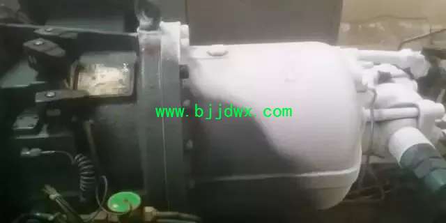

1压缩机杠头结霜
蒸发器回液:调节膨胀阀开启度,增大制冷剂回气过热度。
油分离器内溶入过多制冷剂。

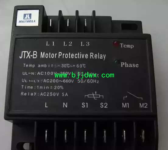

4排气温度过高,温度保护模块工作
部分负荷工作:调整压缩机运行控制工艺,保证其运行工况适宜
吸气压力过低:详见“吸气压力过低故障”

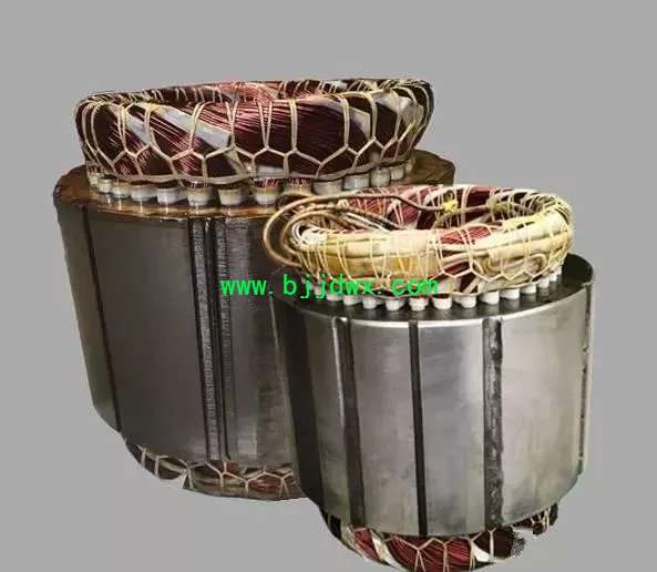

压缩机定子绕组短路:检修或者更好压缩机电机
温度保护模块损坏:更换温度保护模块

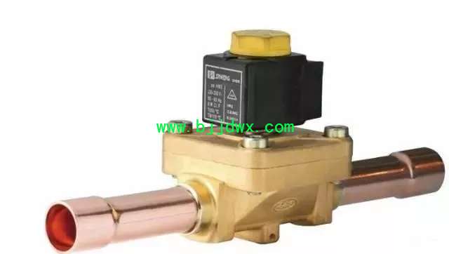

电故障磁阀,导致低压保护:更换电磁阀

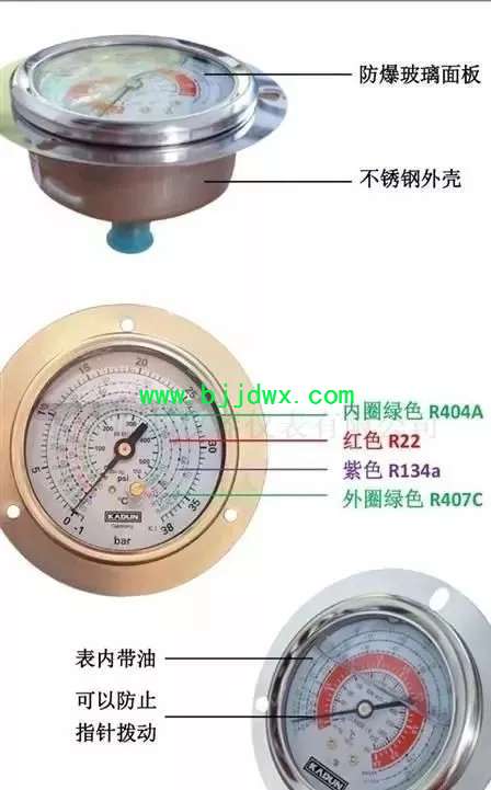

油表损坏,油路堵塞:检查校正或者更好压力表,清洗吹通油管
