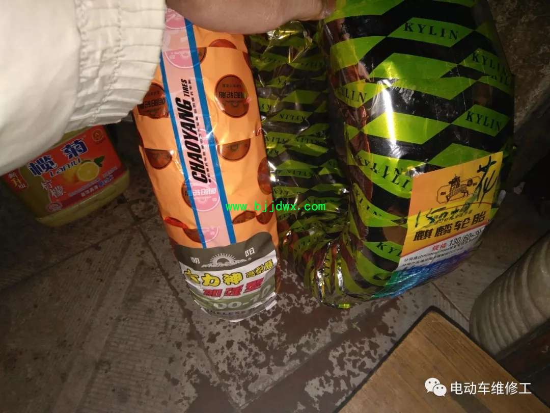

认识轮胎和安装轮胎,是电动车维修就基本的东西。下面的轮胎分别是3.00-10,130/60-10(130是截面宽度,60是宽高比,即高度=130X60%,单位好像是MM吧,10是指十寸轮毂)

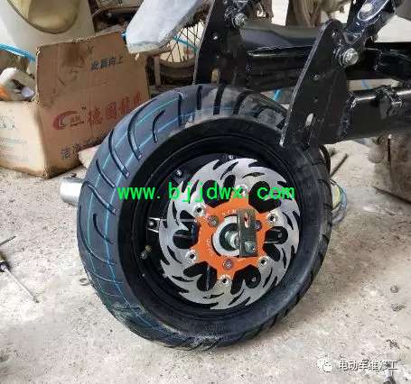

有新手就问了:天呐,群主,你确定右边的真空胎能套上10电机?你试过吗?你看130/60-10那个胎那么宽,怎么可能装上去,那个电机槽那么窄。

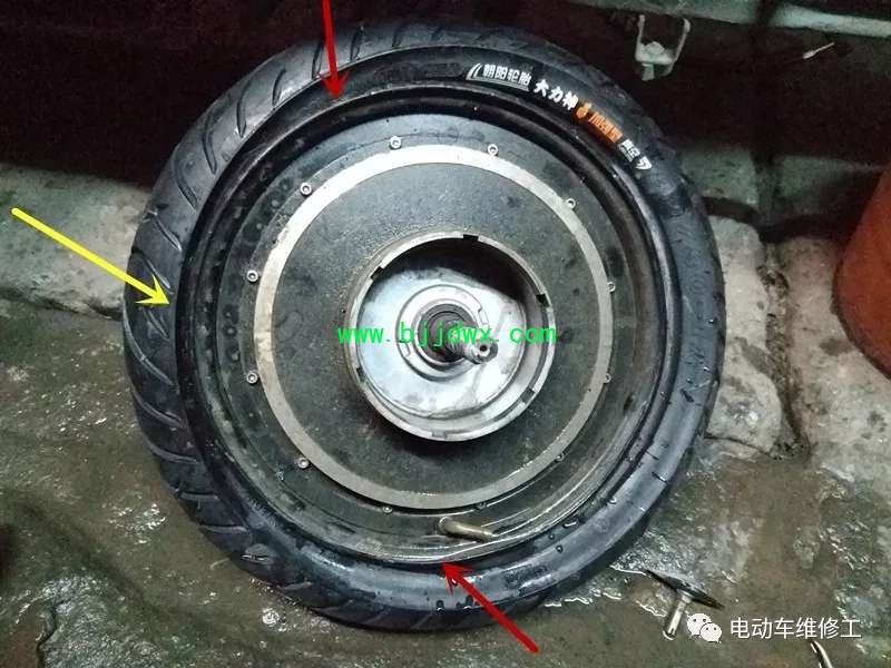

新手可能被那个新胎的宽度吓到了,其实安装好之后,就是图上的效果。因为新胎表面比较平坦,确实一看,好像不可能装得了。像这种撑得特别开的轮胎,安装起来确实麻烦一点,电机容易滑走。
这种防爆胎(还不算最扁),安装的时候,撬进去一部份了,要把两头压扁塞到电机凹槽里面,才有跟多的拉伸空间,后面就容易撬了。
