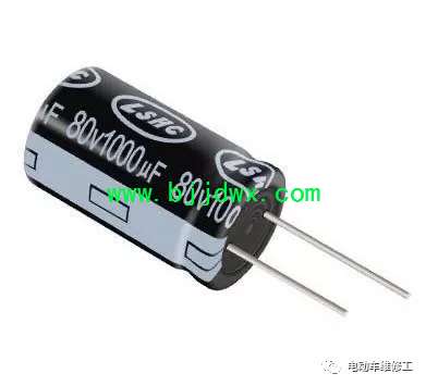

2.给电瓶加电容能稳定电压,使电池不充胀,或者给自己家里插座上加电容能省电,这些都是假的
电容是一种静态电荷存储介质(就像一只水桶一样,你可以把电荷充存进去,在没有放电回路的情况下,刨除介质漏电自放电效应/电解电容比较明显,可能电荷会永久存在,这是它的特征),它的用途较广,它是电子、电力领域中不可缺少的电子元件。主要用于电源滤波、信号滤波、信号耦合、谐振、隔直流等电路中。
给电池加上电容,电容当时就充满了,对于电路系统相当于一个静态小电池,产生的作用可以忽略不计。

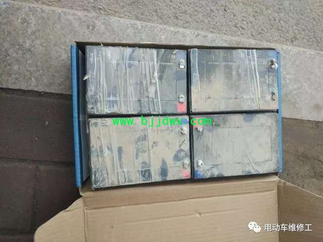

3.给电池加电解液能修复电池。
超威天能电池在2015年主打的广告是无镉胶体电池。胶体电池属于铅酸蓄电池的一种发展分类,方法是在硫酸中添加胶凝剂,使硫酸电液变为胶态,电液呈胶态的电池通常称之为胶体电池。既然电池里电解液是胶体,你增加电解液只会破坏电池内部的酸度平衡,使电池坏的更快。
下图这组电池才使用了一年,跟着网上学习电池加电解液,本来能跑20公里左右,加了以后就只能跑5公里,最后以旧换新了。还有就是不管你什么时候换的电池,就算是昨天装的电池,今天你翘盖加电解液,电池厂家一概不售后。
