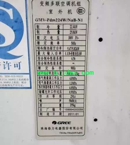

格力GMV-Pdm224W第四代直流变频10p空调维修
2018-8-9 08:12| 发布者: 南召修电视| 查看: 888| 评论: 0
摘要: 格力第四代直流变频10p故障表现:显示E5,压机过流故障维修:此空调手操器显示E5,查资料得知是压机过流。于是查外机发现通讯板也显示E5,主控板指示灯显示容量拨码不对,压机变频板指示灯不亮,无意中通电,发现变 ...
格力第四代直流变频10p
故障表现:显示E5,压机过流

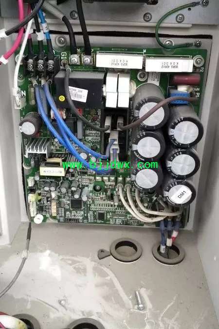

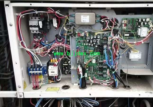

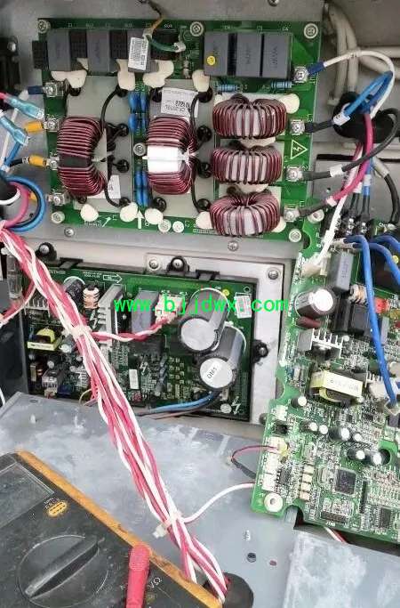

故障维修空调手操器显示E5,查资料得知是压机过流。于是查外机发现通讯板也显示E5,主控板指示灯显示容量拨码不对,压机变频板指示灯不亮,无意中通电,发现变频板上由零件爆炸的声音及味道。于是拆下变频板发现电源块top243yn破掉,心中燃起了希望,把板子拿回维修,更换电源块,查其它无坏件,通电,指示灯亮起,电压各路都正常。装机后除主控板显示容量按码不对外,其它都显示正常,查容量拨码开关,发现3号不通,飞线解决,试机一切正常,维修完毕。
