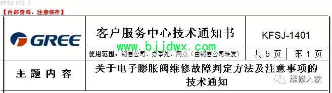

摘要: 电子膨胀阀是一种利用电子控制器通过电缆向线圈发出脉冲控制信号,控制施加于膨胀阀上的电压或电流,从而控制阀针的动作实现阀口流通面积改变达到流量自动调节目的的节流器件,是空调器的重要部件之一,紧接着节能减排 ...

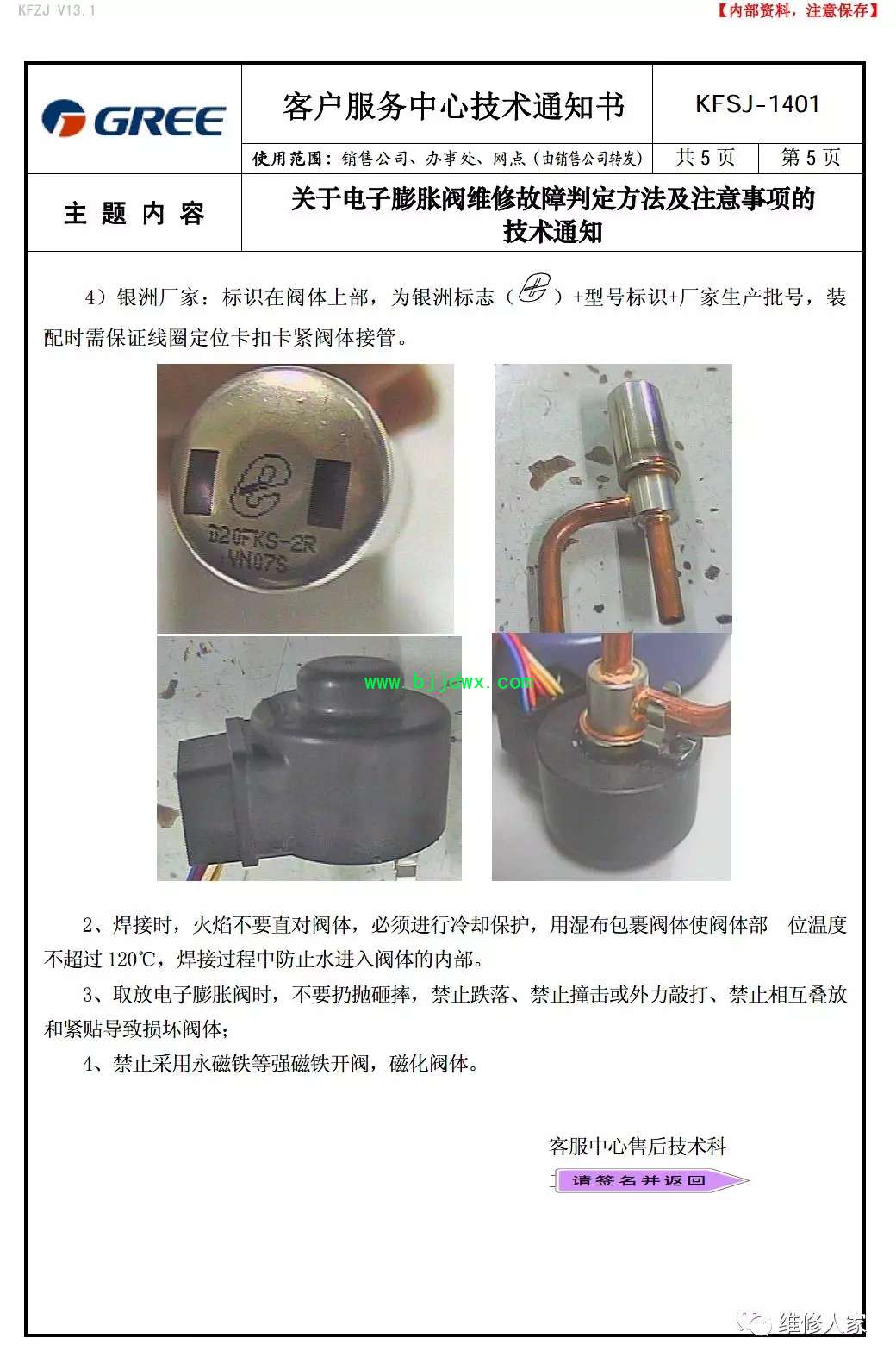

电子膨胀阀是一种利用电子控制器通过电缆向线圈发出脉冲控制信号,控制施加于膨胀阀上的电压或电流,从而控制阀针的动作实现阀口流通面积改变达到流量自动调节目的的节流器件,是空调器的重要部件之一,紧接着节能减排工作的推进,电子膨胀阀使用量不断增加,为便于维修人员准确判断故障原因,指导网点维修人员正确更换电子膨胀阀配件,特发出此技术通知,具体内容如下。

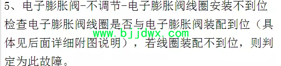

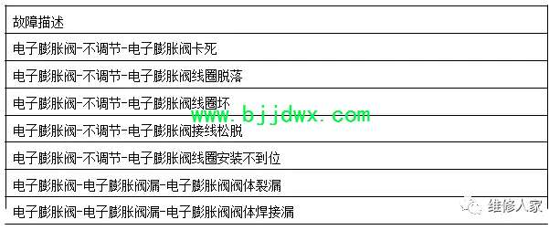

一、故障分类
二、故障判定方法

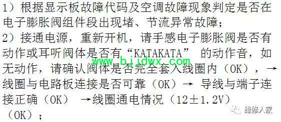

1、电子膨胀阀-不调节-电子膨胀阀卡死
3)测试线圈各相与其公共端(一般为蓝线或灰线)电阻是否符合要求 46±3Ω,若出现无电阻或电阻偏差较大问题,则判断为电子膨胀阀线圈故障,若线圈无故障,则判定为电子膨胀阀卡死。
2、电子膨胀阀-不调节-电子膨胀阀线圈脱落
检查电子膨胀阀线圈是否脱离电子膨胀阀,若线圈脱落重新固定后故障消失,则判定为此故障。
3、电子膨胀阀-不调节-电子膨胀阀线圈坏
测试电子膨胀阀线圈各相与其公共端电阻是否符合要求 46±3Ω,若出现无电阻或电阻偏差较大问题,则判断为此故障。
4、电子膨胀阀-不调节-电子膨胀阀接线松脱
检查电子膨胀阀线圈连接器与主板是否连接良好,若连接器脱出或接触不良则判定为此故障。
6、电子膨胀阀-电子膨胀阀漏-电子膨胀阀阀体裂漏
进行气密性检验,查找漏点,若为阀体本身泄漏,则判定为此故障。7、电子膨胀阀-电子膨胀阀漏-电子膨胀阀阀体焊接漏
进行气密性检验,查找漏点,若为阀焊点处泄漏,则判定为此故障。
三、电子膨胀阀使用注意事项
1、各厂家电子膨胀阀与线圈不能互配,必须严格按照其对应的厂家进行装配,且必须保证装配到位。
2、焊接时,火焰不要直对阀体,必须进行冷却保护,用湿布包裹阀体使阀体部位温度不超过 120℃,焊接过程中防止水进入阀体的内部。
3、取放电子膨胀阀时,不要扔抛砸摔,禁止跌落、禁止撞击或外力敲打、禁止相互叠放和紧贴导致损坏阀体;
4、禁止采用永磁铁等强磁铁开阀,磁化阀体。

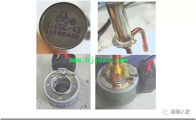

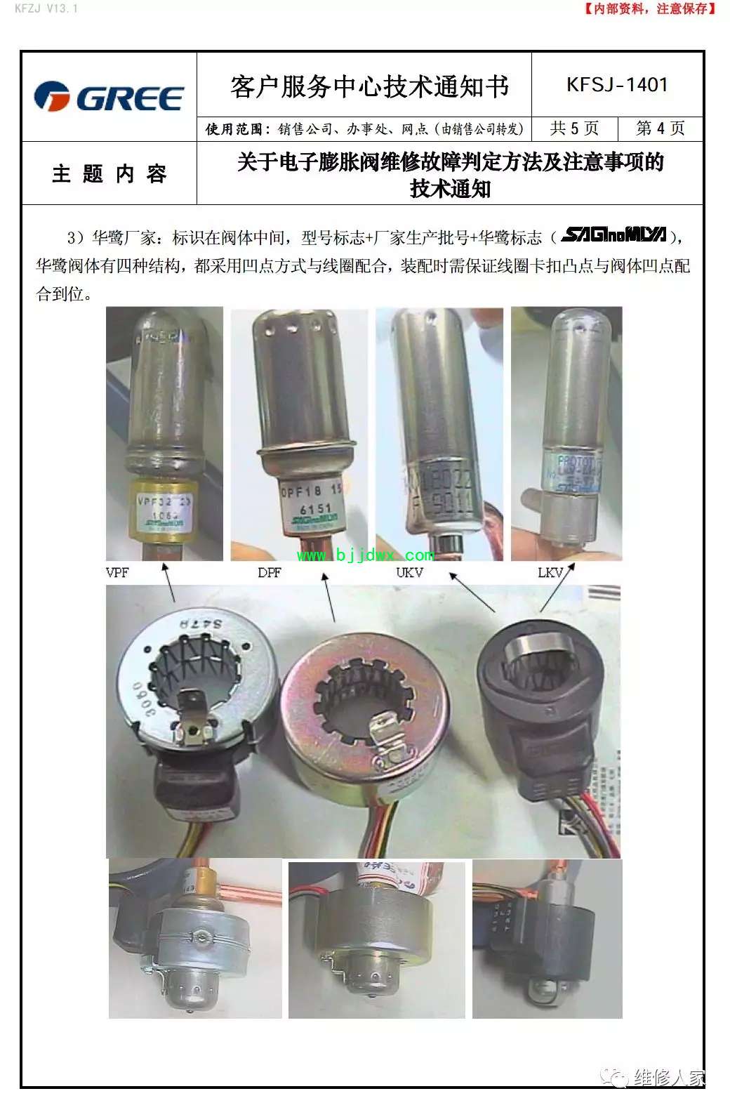

四、以下各厂家线圈结构及正确装配关系图示:
1)三花厂家:型号标识在阀体上部,三花标志()+型号标志+生产日期,阀体卡扣为花瓣状或三定位片型,线圈为单卡扣样式。装配时需保证线圈卡扣凸点与阀体凹槽配合到位。
Q阀:
