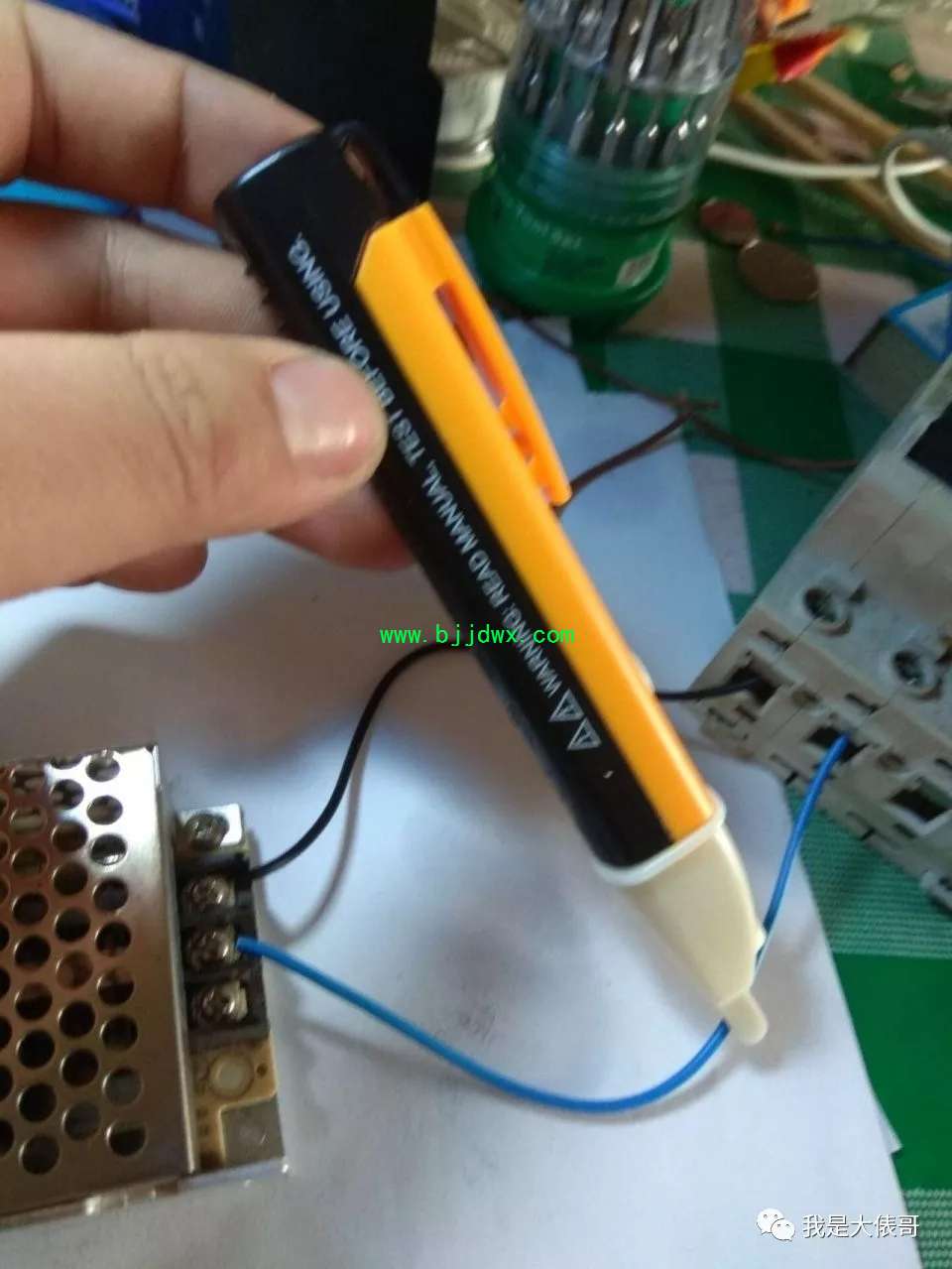

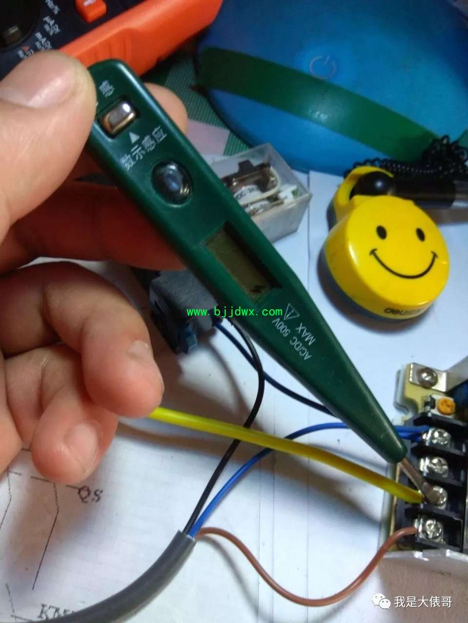

简单说几种带电测线路通断的方法,第一种就是最常见的电笔,但是普通的电笔只能测通断,不能查找出断点。
电笔测接点是否有电

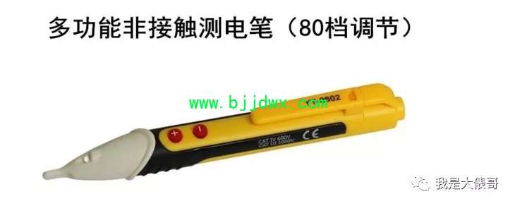

顺着线路的接点往下查即可,查到断线直接更换。假如想彻底查到断点,可以用感应电笔。

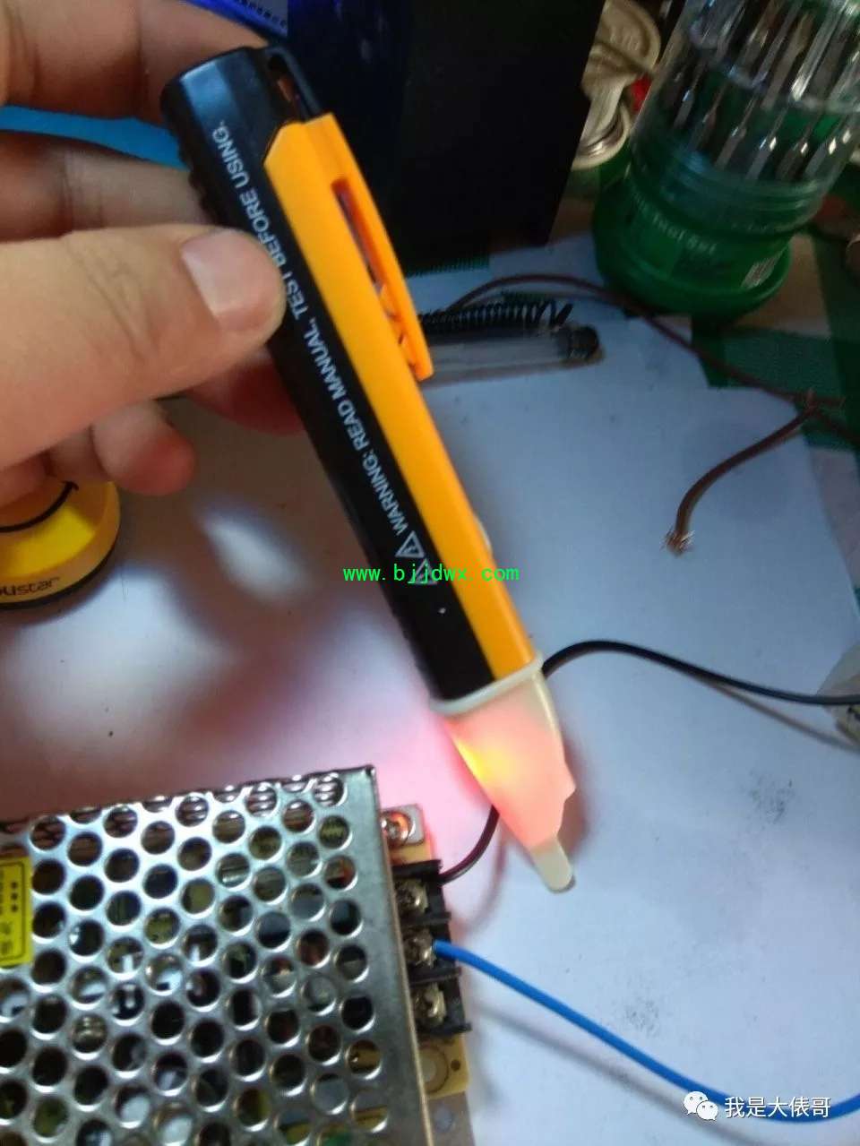

非接触的
靠近火线发光
靠近零线无反应

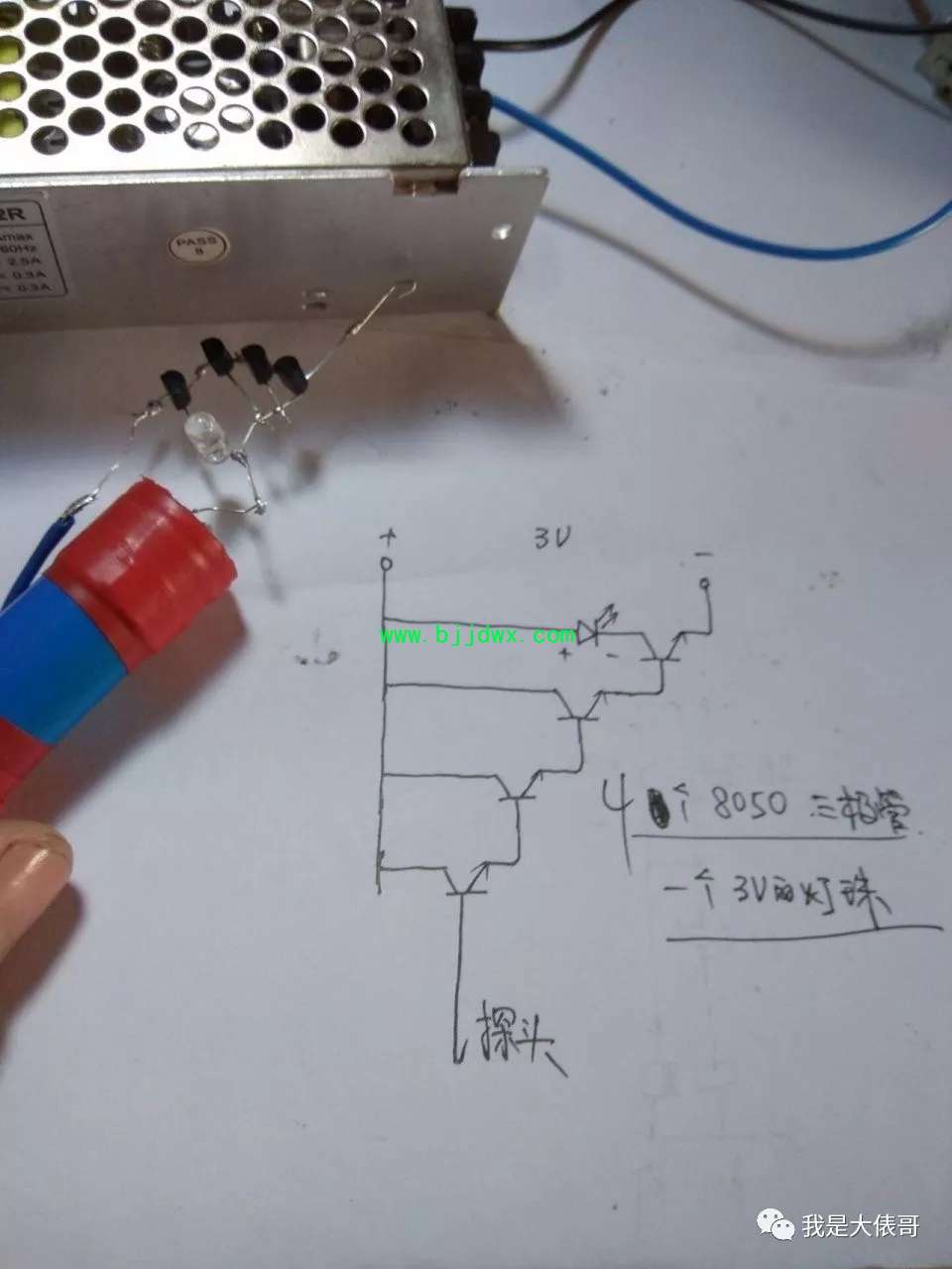

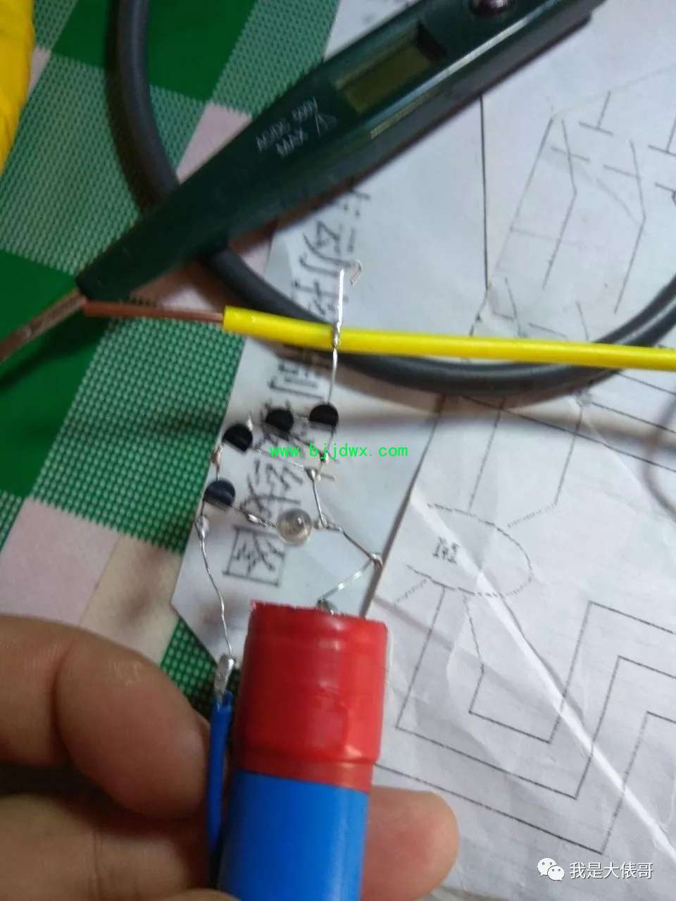

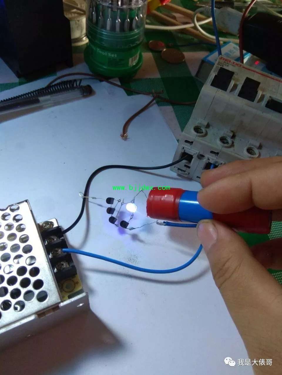

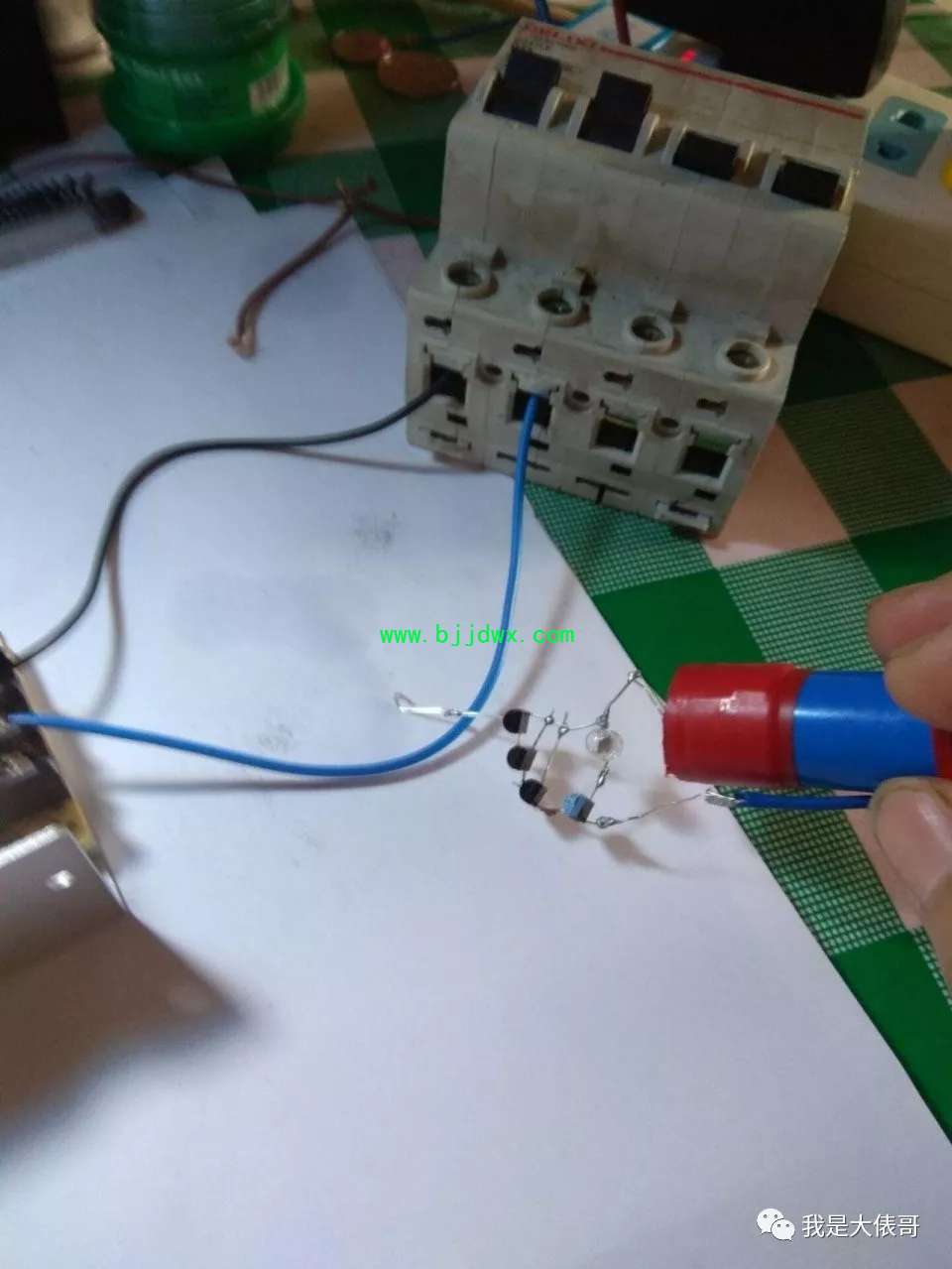

还有就是最流行的自制测电小工具,网上很多教程,不会的也可以找我以前的视频
靠近火线亮
靠近零线无反应
有断点的地方也不亮
电路图分享给大家
4个8050三极管 或者9014也可以,一颗小灯珠,利用的是三极管的放大特性。
感应电笔和自制测断点小工具,都可以测弱电,我试了下直流5伏到交流220伏之间都可以测,顺着线找能很快找出断点。

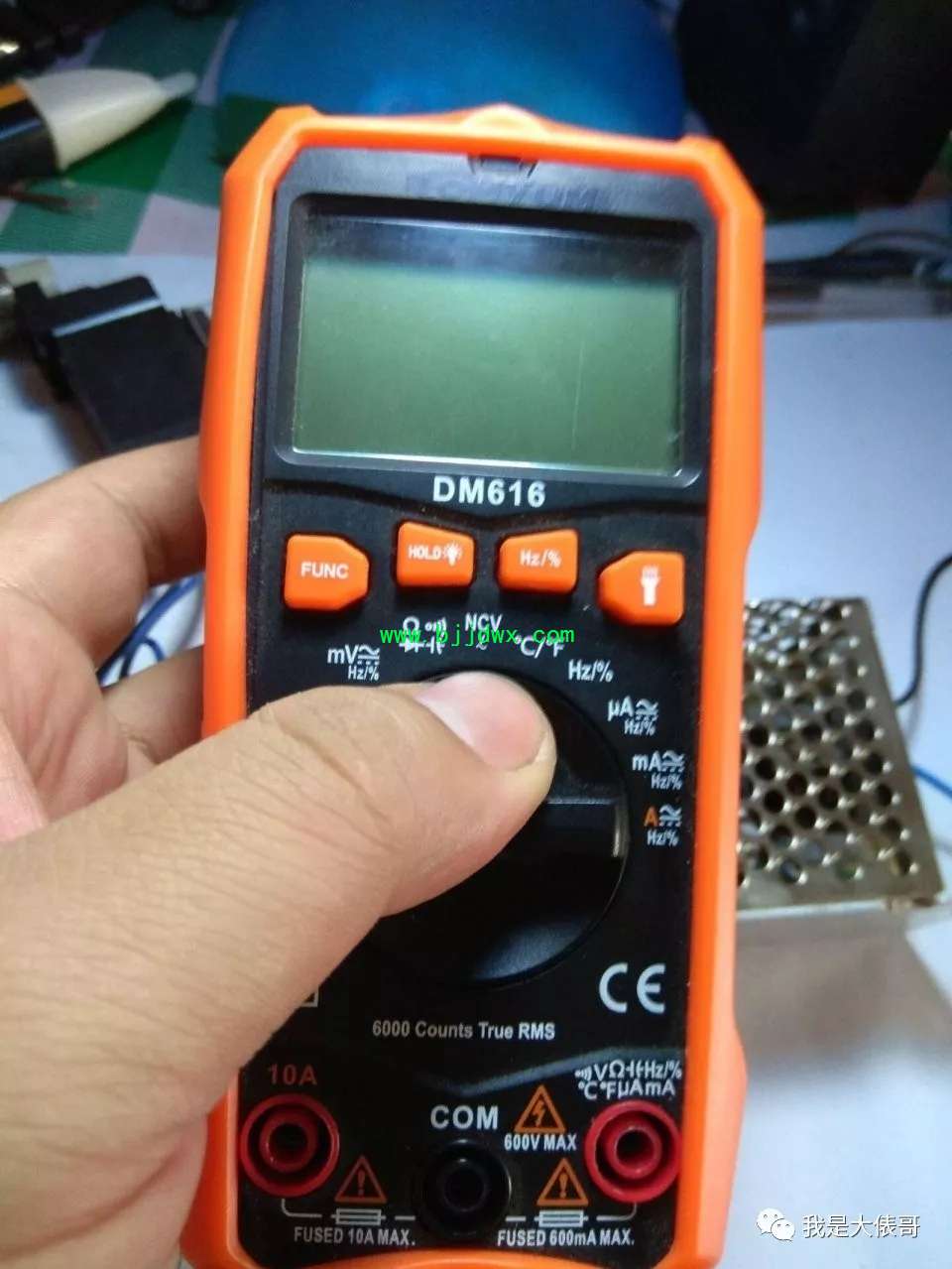

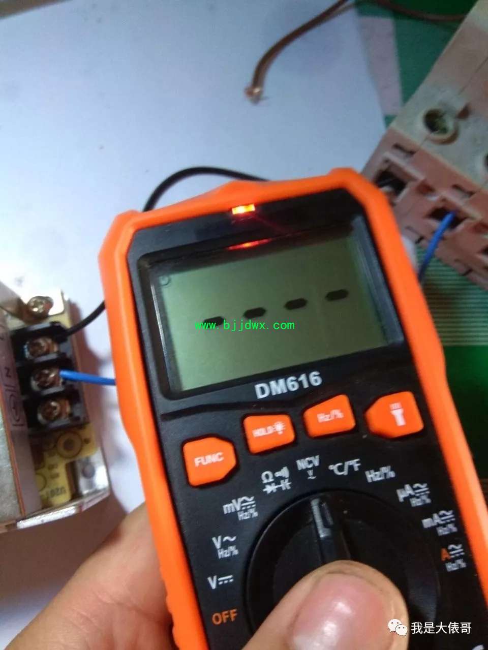

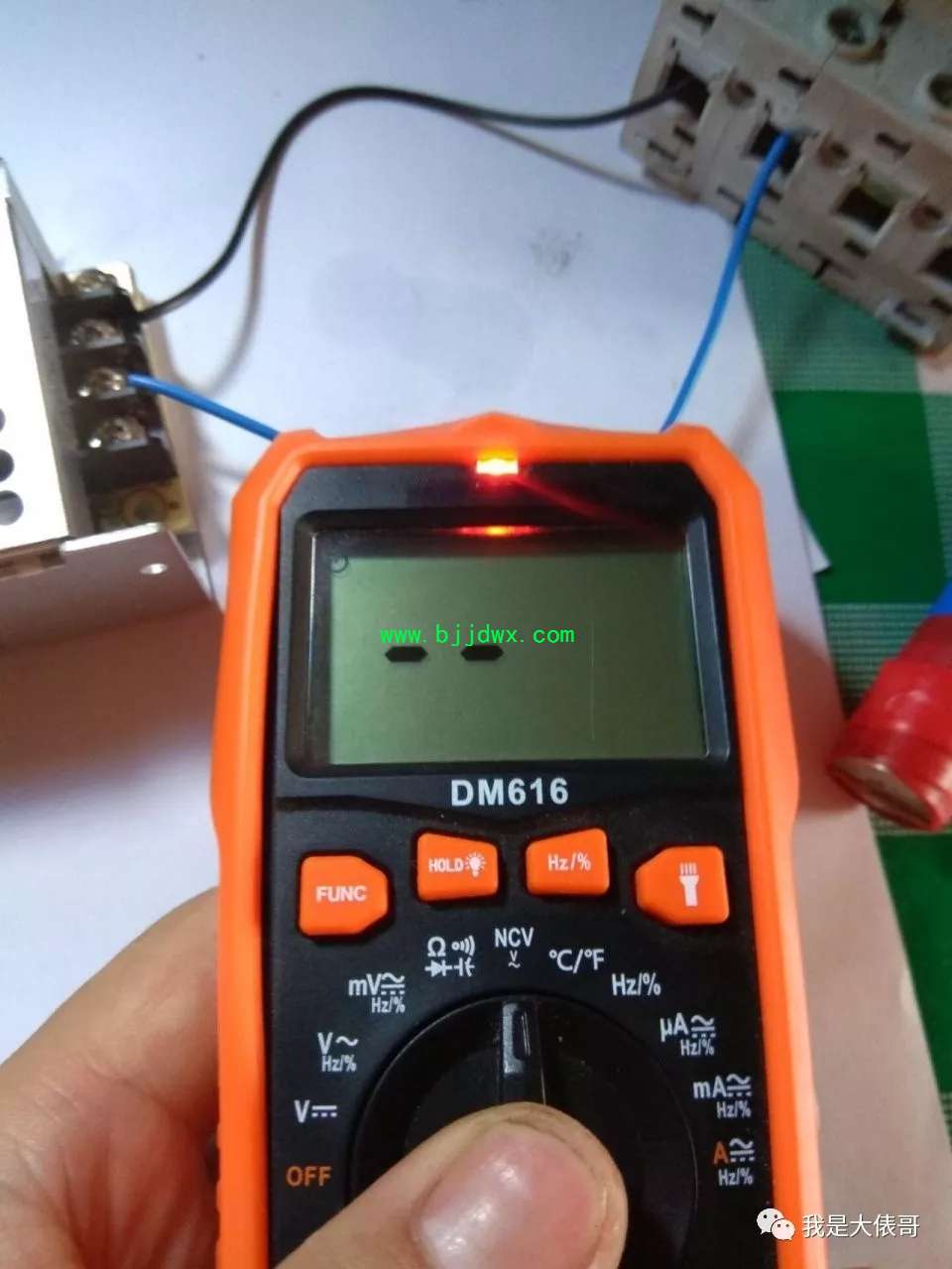

带NCV的万用表
NCV 非接触电压探测,这个测的是交流电,而且是强电,特点就是非常灵敏。
靠近零线信号2格
靠近火线信号4格
