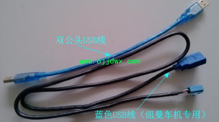

刷机 设备:双公头 USB 线一条 蓝色 USB 线一条(纽曼车机专用) 电脑一台(最好用笔记本

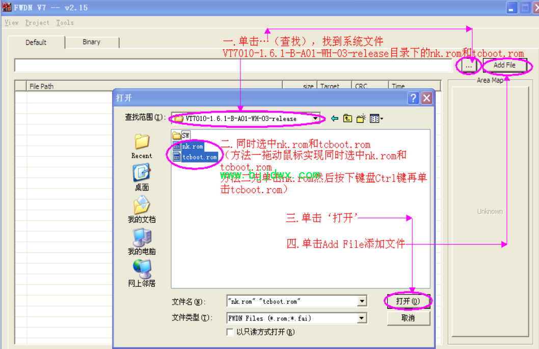

4.打开 FWDN\FWDN_V7_v2.15.exe 弹出刷机窗口
5.添加系统文件 VT7010-1.6.1-B-A01-WH-03-release 目录下的 nk.rom 和 tcboot.rom 到刷机窗口

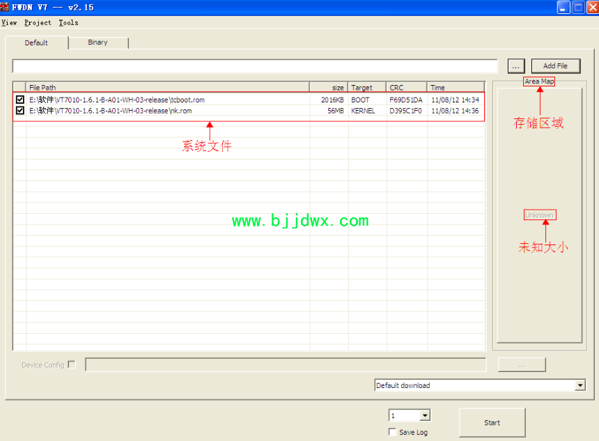

图2
6.添加系统文件后导航主机未连接电脑时的窗口

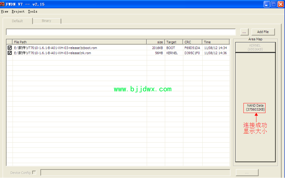

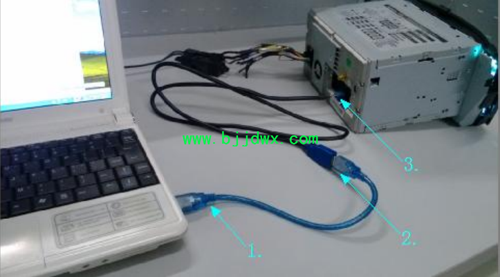

7.双公头 USB 线一端接从导航主机后面引出的蓝色 USB接口(一般位于汽车储物盒内),另一端接电脑 USB 接口
图4
8. 关闭导航,先按住 BOOT 键不松(一般是 MODE 键或出仓键,通常为开机键对角的那个键),然后再按开机键,电脑检测到设备后,快速松开两个按键,连接成功后窗口右侧显示 NAND 大小,导航主机停在纽曼 LOGO 界面,(若窗口右侧未显示 NAND Data 重复本步骤,若三次操作未成功,请联系售后)

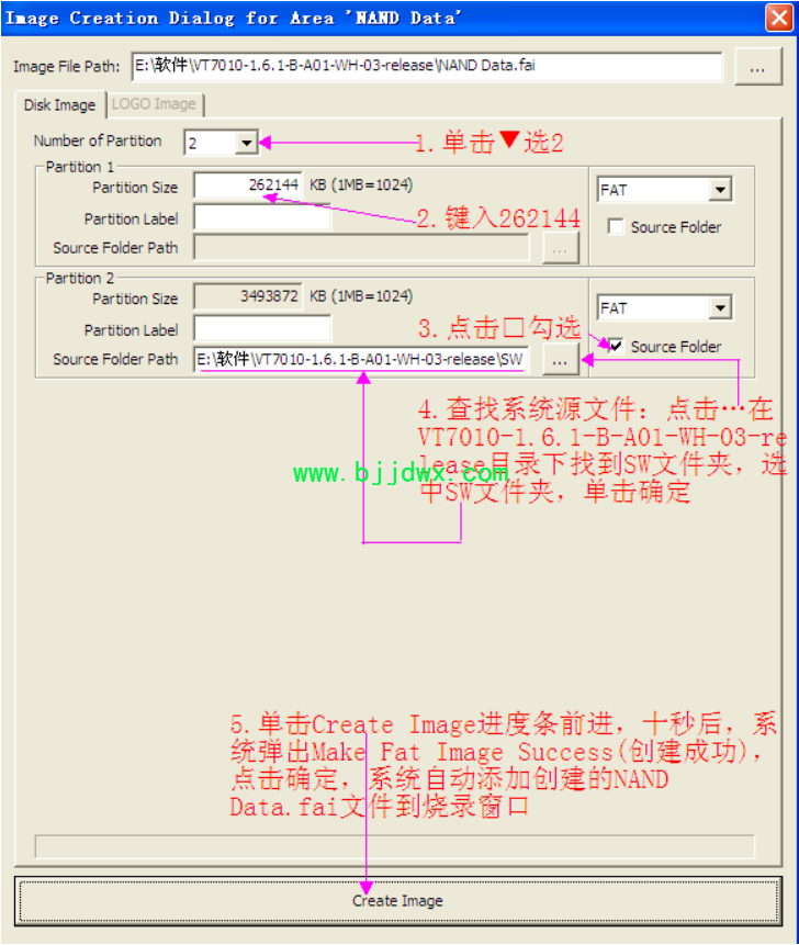

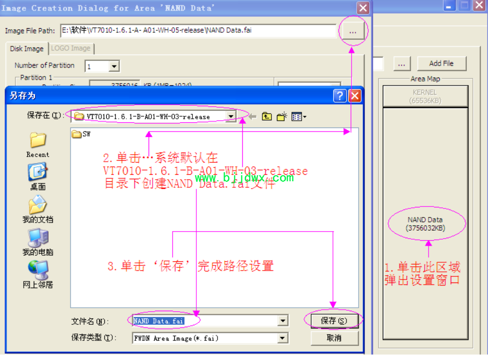

9.单击 NAND Data 区域 设置 NAND Data.fai文件路径
图6
10  设置参数,创建 NAND Data.fai  文件
图7

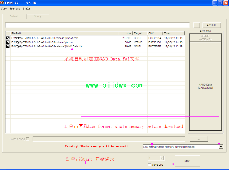

11.系统自动添加NAND Data.fai文件后窗口如下,选择 Low format whole memory before download,开始烧录
图8

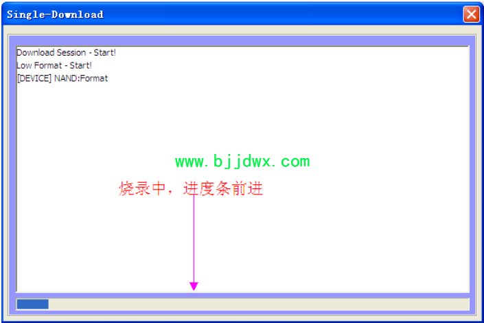

13.烧录中,进度条前进
图9

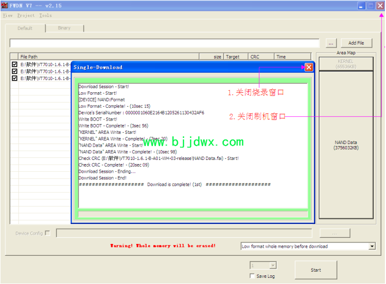

14.约 30 秒后烧录窗口出现淡绿色边框 烧录完成
图10
15.关闭烧录窗口,关闭刷机软件

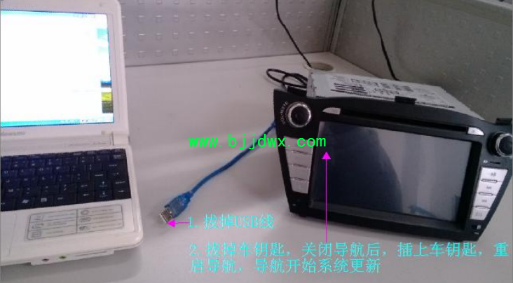

16.拔掉 USB 线 关闭车钥匙,等导航关机,打开钥匙,导航自动开机开始更新系统(若十秒后导
航未自动开机,按开机键开机),约五分钟后导航显示主界面 升级完成
