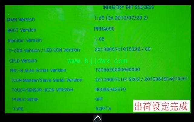

四. 使用用户遥控器完成出荷设定的方法
1.在正常收看状态下长按本机面板上的POWER键不放,直到ICON灯(照明灯)闪烁一下(大约5S时间)(该过程
中照明灯的状态是:常亮 熄灭 持续按键5S 闪烁一次 熄灭)
2.松开POWER键
3.同时按住本机前面板上的VOL - 键和INPUT键不放,再按一下POWER键,直到照明灯点亮后松开各键
4.等到屏幕出现光栅,观察屏幕左上侧出现K字符,表明机器进入了K模式
5.在K模式下同时按下本机前面板的CH V键和VOL- 键机器进入调整模式
6.按遥控器的上下方向键,选择第二页,按遥控器的频道加减键选择“INDUSTRY INT”项,按下遥控器的“确定”键,电视屏幕随即变为绿屏,出荷设定完成
7.拔下电源线,稍后重新上电,开机后电视出现语言选择对话框,根据需要重新进行自动安装即可
