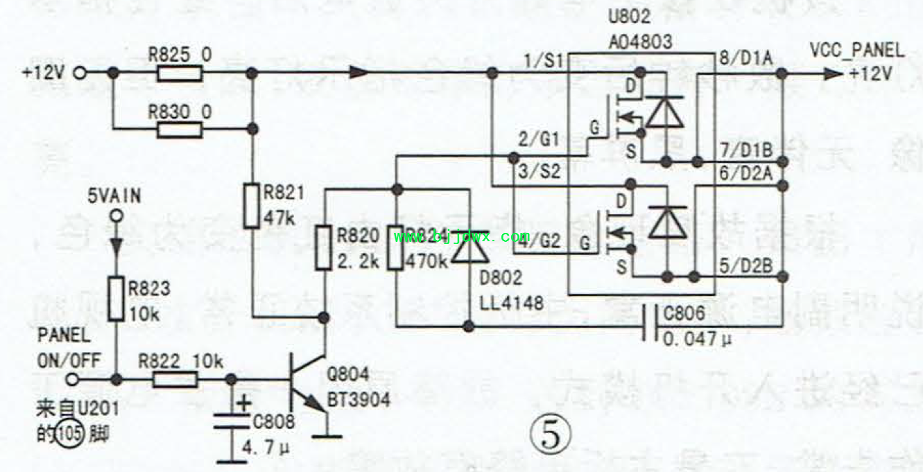

一台L42M9HBD型液晶彩电,有声音,无图像(灰屏)。
分析检修:在AV状态下注入影碟机信号试机,故障现象不变,表明问题可能在逻辑板电路或显示屏中。测得逻辑板上的+12V上屏电压为0V,明显异常。该机上屏电压控制电路由Q804(BT3904)、U802(A04803)等元件组成,如图5所示。查U802输入端①、③脚的+12V输入电压正常。短路Q804的c、e极,U802输出端⑤~⑧脚电压仍为0V,说明U802已开路损坏。换用性能相近的A04801L后试机,逻辑板上的+12V电压已经正常,故障修复。
