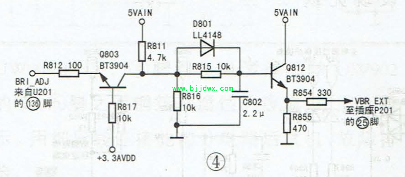

一台L42P10BD型液晶彩电,黑屏(伴音正常)。
分析检修:观察背光灯管未亮。分析认为:故障原因一是背光电路异常,二是U20190、136脚未发出屏幕点亮及亮度控制信号,三是信号电平转换电路异常。经查,U201的90脚为低电平;在按动亮度增加键时,136脚电压能从0V逐渐增加,说明故障在背光电路或信号电平转换电路中。先对电平转换电路进行检查,如图4所示,发现控制管Q812(BT3904)已开路。更换Q812后开机,故障排除。
