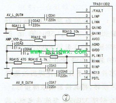

摘要: 一台创维32E3500 型液晶电视,伴音声音小分析检修:该机伴音功放采用TPA3113D2。本故障主要与功放的⑩脚功率限制端, ⑤ 、⑥ 脚增益设置端, ③ 、④ 脚R 、L 音频输入端电路通道及功放自身有关,相关电路如图7 所示 ...
分析检修:该机伴音功放采用TPA3113D2。本故障主要与功放的⑩脚功率限制端, ⑤ 、⑥ 脚增益设置端, ③ 、④ 脚R 、L 音频输入端电路通道及功放自身有关,相关电路如图7 所示。
检查⑤ 、⑥脚外接元件均正常,怀疑⑩脚功率限幅电路有故障,因为此脚电平大小影响功率输出信号的幅度。检查⑩脚外接的分压电阻R0A14-R0A16 (对⑨脚内电路产生的6.9V 分压) ,发现R0A14阻值增大,导致⑩ 脚电压下降。更换R0A14 后试机,故障排除。
