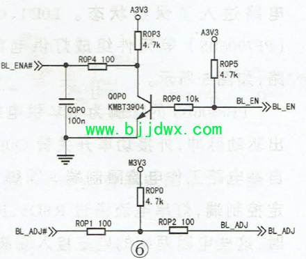

一台创维32E3500型液晶电视,黑屏,伴音正常。
分析检修:上电试机,背光不亮。测灯串供电为24V,怀疑背光电路未工作。参见图5,测得PF7906BS①脚供电正常,③脚电压仅O.3V,D1D-l负端电压约为3V,说明③脚电压不正常与营光亮度控制电路有关,如图6所示。
检查BL_ADJ电路,发现上拉电阻ROPO己开路,导致BL_ADJ电压太低,D1D4截止,PF7906BS的8脚电压达不到启动值,PF7906BS不工作。更换ROPO后,8脚电压升到3V,背光点亮,故障排除。
