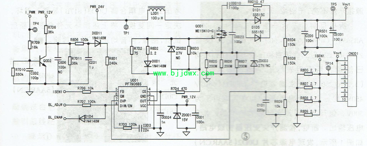

一台创维32E3500型液晶电视,黑屏,伴音正常。
分析检修:试机观察,背光未点亮。待机时测LED灯串供电为24V,开机瞬间测灯串供电超过24V,但又立即降到24V,说明背光。电路进入了保护状态。LODl,QODl,UODl(PF7906BS)等元件组成灯供电自举升压电路,如图5所示。
PF7906BS的①脚为12V供电端,②脚输出驱动脉冲,外接功率开关管QODl。④脚为自举电路工作电流限制端。⑤脚为灯电流恒定控制端,灯串电流通过R8D5,R8D7-R8D9时,这些电阻两端的电压接入①脚,作为灯串电流恒定控制的依据。根据屏型号,主芯片输出I_PWM控制信号,经QOD2倒相放大后也接入此脚,实现灯电流恒定控制。⑥脚为放大补偿端,⑦脚为灯供电过压(OVP)检测端,8脚为IC启动控制端,当此脚电压为OV时,IC将停止工作,背光熄灭。
检查④脚外接的电流检测元件正常,转向检查⑦脚外接的OVP电路元件,发现R6D9阻值增大,将其换新后故障排除。
