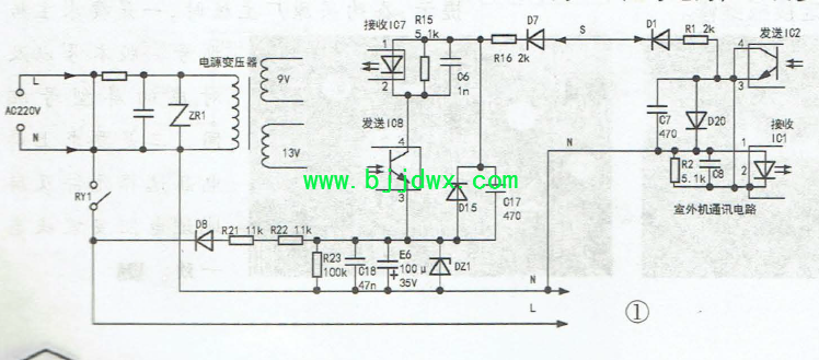

查询故障代码资料(见表1),"El"表示室内外机通讯故障。该机室内和室外机-共有4根连线,分别是棕色的火线(L)、蓝色的零线(N)、黄绿双色的接地线及标注为"s"的黑色线。这根黑色线应该是通讯线,用指针万用表RX10k挡测量黑线和其他3根线之间的阻值都是无穷大,交换表笔还是无穷大。因为对变频机通讯电路了解不多,以为通讯线路开路,但检查后发现通讯连线完全正常。该机通讯电路如图1所示。

上电后,由于室内板上的RYl断开,室外机失电,室内机通讯电路不工作。开机后,室内机CPU发出指令使RYl吸合,D8整流,R2LR22降压,因滤波,DZl稳压得到24V电压,给通讯电路供电。同时,室外机也得到220V交流电源,此时室内机CPU首先通过光辑IC8向室外机发出连接请求。室外机通讯电路处于接收数据状态,光耦IC2导通,24V电压的正极从N线通往室外机,经ICl的①、②脚及IC2的④、③脚和Rl、DLS线回到室内机,经D7、R16、IC7的①、②脚和IC8的④、③脚形成电流回路。由于IC8的①、②脚中通过的是脉冲信号,所以IC8的④、③脚内的光敏管按照脉冲信号导通和截止,室外机的ICl的①、②脚内的发光管也按此规律导逼和截止,ICl的④、③脚内的光敏管就同步输出了室内机的脉冲信号。当室外机接收到开机信号以后,会把室外机电路板的工作状态以及各个传感器的数据回送给室内机的CPU,这时候24V电压的流向和刚才一样,但IC2中通过的是脉冲信号,而处于接收状态的IC8是导通的,IC7同步输出室外机的数据。
先不上电,在路检测室内外机通讯电路的元件,没有发现问题。由于是摘板维修,接下来则需模拟室内机线路板在机器上的实际工作状态(专门术语称为仿真)。该机低压供电采用变压器降压,输出两组电压:一组约叨,整流滤波后由7805稳压成5V;另一组约13V,整流滤波后由7815稳压成15V。找一个输出合适电压的变压器供电,也可以用5V和15V的两个直流电源分别接在7805和7815的输出端上。该机室内机有两个传感器:一个检测环境温度,一个检测蒸发器管温。测得这两个传感器的压降都是2.5V,于是分别用一只10kΩ电阻代替,电阻上的压降正好也是2.5V(这两只电阻一定要接,否则,室内机CPU检测传感器不正常,不会发出开机指令)。只给室内机主板供电,上电后室内板蜂呜器会叫一声,接板上的手动启动按键两次(按一次进入处于自动状态,按两次进入制冷状态,按三次关机),室内板上的RY1吸合,测通讯电路供电为24V(测试点为电容E6两端)正常,测N和s极间电压在lOV~20V间波动。由于是脉冲信号,指针式万用表来不及反应,实际脉冲幅度应在1V~22V之间,至此,判断室内机主板已经在向室外机主板发送信号。
室外板局部供电和副电源电路如图2所示。为了提高功率因数,变频模块内集成了PFC控制电路,升压二极管和开关管都集成在模块内部,而升压线圈安装在室外机主板上。现在只是测试通讯电路是否正常,所以不必让模块工作,但也不能把外接线圈的插头直接短路,因为线圈短路后,一旦PFC电路工作,就会瞬间烧坏模块。找一个平板电视电源板上的PFC升压线圈,再串联一只470Ω电阻,代替原来的升压线圈。虽然室外机线路板未连接传感器,CPU不会发出让模块工作的指令,但因模块价格较高、更换困难,所以进行上述处理还是有必要的。
接下来把室内外机的3根连线对应接好(接地线不必接),上电后按室内机板上的按键,蜂呜器响一声,然后室外板上的RY1吸合,板上的黄灯闪烁,绿灯长亮。用示波器检测,室内外机主板都有信号发送和接收。因室外机主板没接传感器,所以在室外板发送回来的数据作用下,室内机主板上的RY1断开。以上情况说明通讯电路是正常的。
