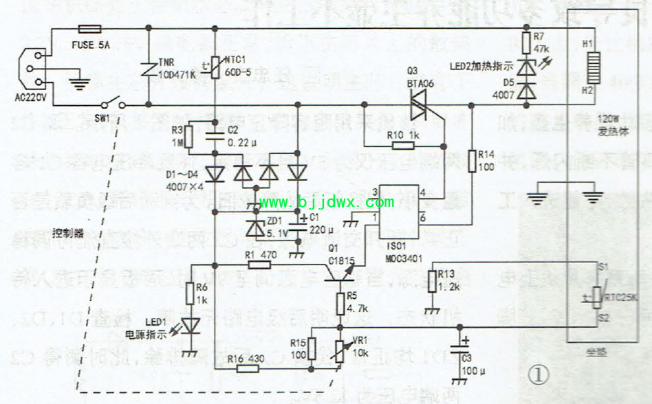

一台华晟HS-RD1000温热健康垫,通电后无论怎样调节温控器均不加热。
该机由控制器和坐垫两部分组成,实绘电路如图1所示。
接通调温开关SW1后,220V市电经C2降压、D1~D4整流及ZD1稳压后在C1两端形成约5.1V电压为整个控制器供电。5.1V电压一路经R1加至Q1集电极,另一路经R16、VRLR15加至Q1基极。坐垫内部的负温度系数热敏电阻RTC25K和R13串联,组成Q1基极分流电路。通过调节VR1阻值改变Q1基极电压,从而改变Q1导遇时间。MOC3401(IS01)系带过零检测功能的光电搞合器,主要是隔离可控硅上的交流高
压和直流低压控制信号。当调小VR1的阻值时,C3充电速度加快,Q1快速进入导通状态,IS01因①脚得电而导通,触发Q3导通,坐垫内部的120W发热体在单位时间内的加热时间变长,坐垫为"高温"状态;反之,调大VR1的阻值,则坐垫为"低温"状态。不难看出,调整VR1,就是调整触发脉冲频率,以控制可控硅的导通角。当温度升高到额定值时,坐垫内部热敏电阻的阻值大幅变小,对Q1基极分流作用变大,使得Q1提前截止,随即IS01截止,Q3关断,坐垫内部的120W发热体停止加热,当温度下降到一定值时,坐垫内部热敏电阻阻值变大,对Q1基极分流作用变小,Q1便再次导通,如此反复,达到恒温目的。5.1V经R6给LED1供电,用于电源指示;D5、LED2及R7串联再与120W发热体并联,用于加热指示。

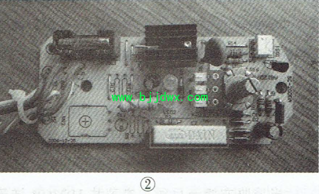

仔细观察,发现电源指示灯LED1亮度较弱,估计工作主压不足。测量C1两端电压约为1V,检查C1及ZD1正常。拆下C2检查,发现其容量由0.22UF降至0.01UF,换新后故障排除。
