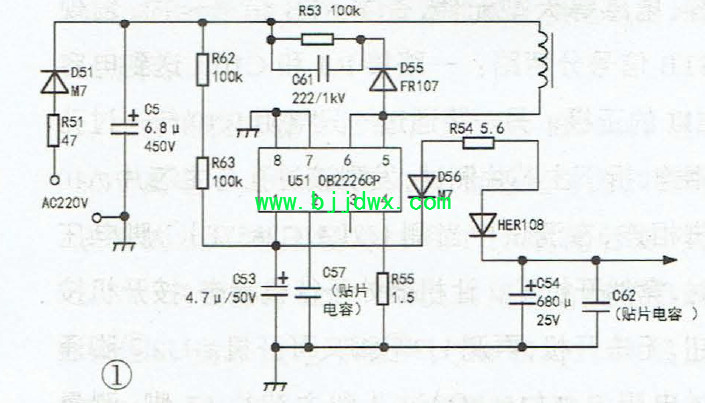

一台九阳DJ13B-D82SG豆浆机,在使用过程中突然指示灯不亮,整机不通电。
该机电源、电脑控制与触摸按键均安装在同一电路板上,并且电路板上覆有防水胶。去除防水胶,看到电源芯片U51型号为OB2226CP,其外围电路如图1所示。用万用表检测,发现U51①脚在路阻值明显异常,④脚所接限流电阻R55已开路。
更换OB2226CP及电阻R55(因R55烧坏,上面的标示已无法辨识,参考相近电路,换用1.5Ω贴片电阻)后试机,指示灯仍不亮,测量滤波电容C51两端电压为0V。继续检测,发现限流电阻R51己断路,换新后故障排除。
提示:该机电路板上只有防溢电极、低水位电极及温度传感器电E各位于弱电区域,其他电路均处于强电区域中,检修时应注意,以防触电。
