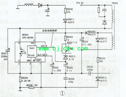

该机电源板型号为E/RSAG7.820.568A/ROH,由待机电源(+5V-S)、小信号电源(+5V及+14V)、+24V及+12V主电源三部分组成。直观检查,发现+24V及+12V主电源中的CE027、RE036、RE038己烧坏,DE013正端至NE003(STR-X6769)的⑥脚之间的铜箔已经烧断。相关电路如图1所示。怀疑阳003损坏,用万用表电阻挡在路测量NE003的@①脚对②、③脚的阻值,已明显短路,确认NE003已损坏。

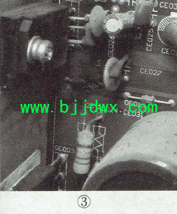

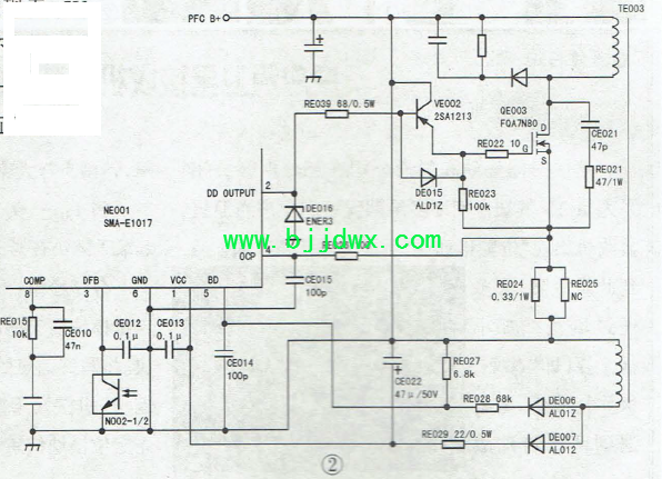

更换上述损坏元件后试机,出现蓝屏,显示"无信号",接上信号后还是显示"无信号",也无声音。检查电源板,发现无+5V、+14V电压输出,且电源板发出不明显的间断"吱"声。检查以NE001(SMA-El017)为核心的开关电源与功率因数校正电路,如图2所示,发现NE001的12脚(启动电源输入端)电压正常,但①脚(VCC)电压在10V~15V之间波动。断电,检查+5V、+14V负载没有短路现象,检查NE001外围元件,发现开关管QE003源极电流检测电阻RE024已开路(如图3所示)。将RE024换新后试机,故障排除。
