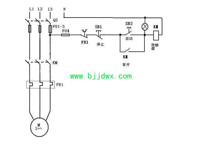

自锁电路
自锁电路:当图中按钮开关SB2按下去以后,接触器KM线圈得电吸合,同时自身的辅助NO常开点闭合实现自锁,所以再松开SB2以后,其实按钮开关的常开点已经复位处于断开状态。

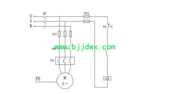

直接控制
这种是直接加了一个通断开关,是不是看着更简洁,但是从安全方面考虑,我们还是需要第一种接法,我简单从三个方面给大家说一下。

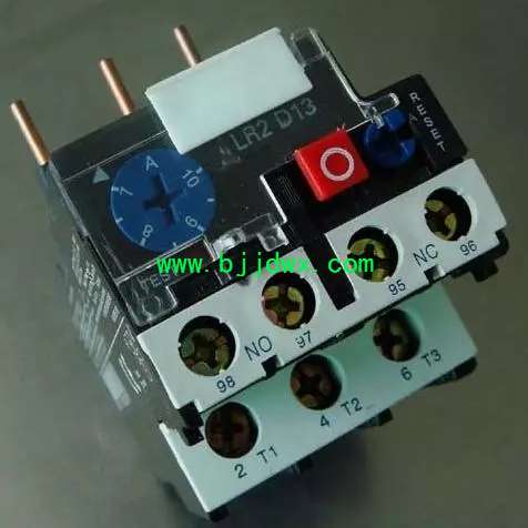

第一点:这两个电路里面都有FR热过载继电器,热过载继电器的常闭点和接触器的线圈是串联的。假如电机过载这个常闭点会断开用来保护电机,但是热继一般默认的自动复位,在没有人照看的情况下假如电机过载或者异常热继会断开,但是里面的热元件冷却以后又马上闭合。假如是自锁电路热继常闭点复位电机也不会工作,但是第二个电路里的电机会立马运转,假如是电机异常跳的热继再次运转有可能会烧坏电机。所以不可取。
热继
解决方案:假如没有复位按钮临时接的第二种线路,那就把热继电器复位旋转到手动(H),过载跳了以后需要手动才能复位。

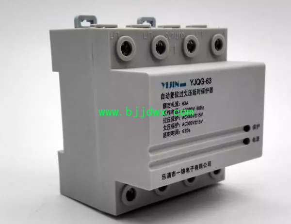

第二点:现在电路中都有过欠压保护,假如电压不稳或者是意外断电,再次通电后第二个电路中的电机会立马运转,在无人照看的情况下忽然启动,有安全隐患。
过欠压保护器

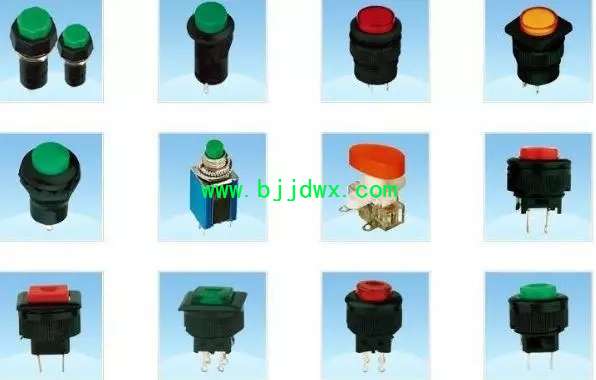

第三点:有的控制电路电流比较大,第二种接法通电时开关是一直工作的,假如触点的额定电流不够大,时间长了会烧坏触点或接触不良。第一种不会,它只是瞬间给了接触器线圈一次电然后就断开了。
按钮开关
