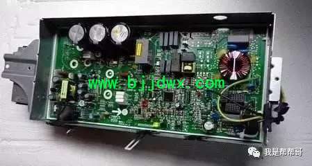

变频模块的故障判断及更换
  a、开机后测量P十、N―之间是否有300V左右的直流电压。
  b、检查十5V与12V输出是否正常,可以在室外机板上找到测量点。
  C、假如(a)和(b)正常检测U、V、W三相是否有平衡电压输出(在检测U、V、W之间电压时最好将压缩机连接线拔下检查)。
  d、假如a、b、c都正常之后检查压缩机线圈阻值是否正常(压缩机三个端子阻值是否相等,阻值应为1-3欧姆﹞。
  e、模块更换及安装时,必须要涂散热膏,螺丝要均衡拧紧,紧贴散热膏,否则温度过高,出现模块频繁保护,压缩机频繁开停。
  在路测量模块选择二极管挡,表是UT58A型数字表测量机型格力凉之静32
测量p十、N―端子红笔接p、黑笔接N为反向为无穷大,正向为519mV
测量p与U、V、W红接p,黑分别接U、V、W为无穷大。
测量N与U、V、W红接N,黑分别接U、V、W为476mV。
