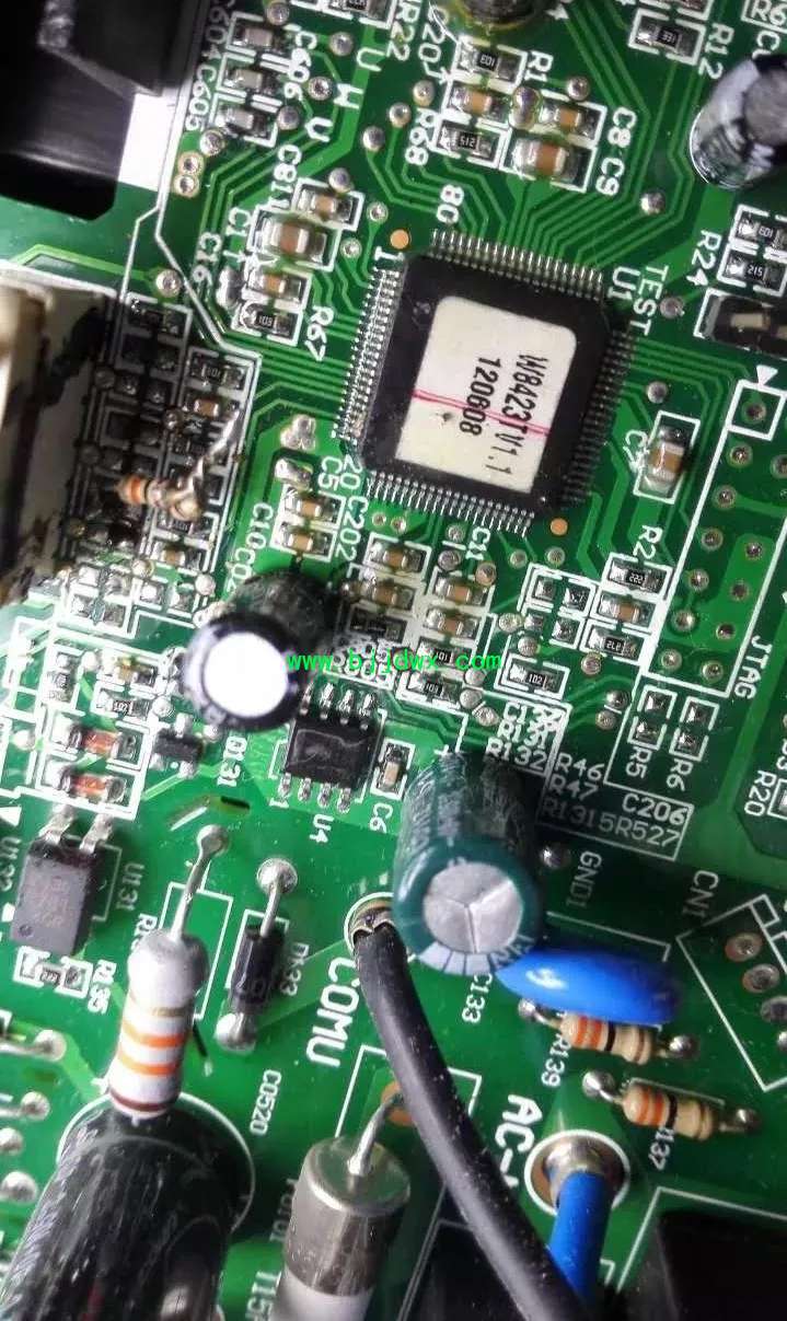

故障表现:外机不工作

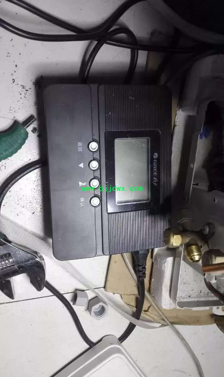

故障维修:一台格力Q迪32变频空调开机外机不工作,黄灯闪6次。绿灯通讯正常。查看外机上盖故障提示代码过负荷保护(管温温度过高)根据现象应当是外机板有故障,因为外机没启动不可能外机管温过高,测管温包两端电压无电压,测环境温度感温包及排气感温包电压正常,判断供电电压应是正常的,测下偏置贴片电阻开路, 对照旧板下偏置贴片电阻是19.9K,为了好焊,在报废电视的板子上找了两个9.7K的电阻串联焊在原贴片电阻上,用格力故障检测仪试机外机开始工作至此修复完毕。
