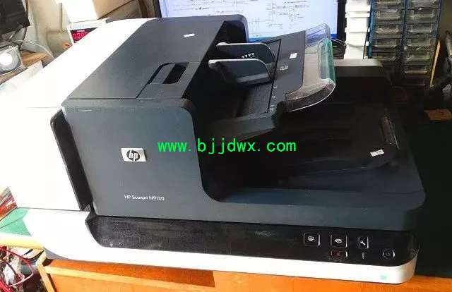

故障维修:接到一个客户电话说有一台带复印功能的扫描仪,不通电了,在电脑城找了两家修过,都没能修好,经人推荐,找到了我们试一下能不能修好,我们很爽快答应了!~30分钟后,车停我们门口,车门一打开,哇…庞然大物也!
我们帮他把机子抬到工作台上,老实说我们没修过这个机子,但既然客户都那么信任,就算没修过,我们也会尽力而为吧。

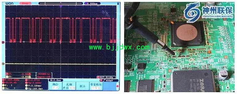

绕机子转了三圈,才找到拆机位置,拉出主板和电源板,一看这东西我确实没见过。只好拿出我修手电筒的看家本领,测电源板+5V供电正常,也就是说待机电压正常,另外几路供电为0,那故障应该在主板上了。

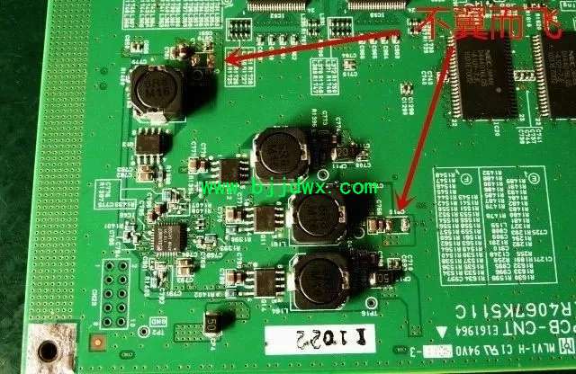

目测主板上供电电感后两颗东东不翼而飞(应该是保险一类的吧),另外三颗正常,一片29系列存储芯片有被焊过的痕迹,其它那些大芯片我不知是干什么用的。

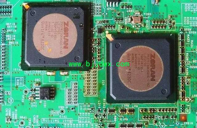

测主板供电负载(那两个被拆掉的东东后端)短路,不知它去向哪里,只好拿出我的“烧鸡大法”,烧出的结果证明是一块丝印ZR374230字样的芯片短路,看它连着旁边的12M晶振和一个93C56存储器,也许它是主控芯片。这主板很厚,和等离子电源板差不多,BGA下温升到280C度,拆下芯片后主板短路消失,然后迅速找供货订原装芯片,
第二天,收到芯片后装机测试,没短路,找两颗15A笔记本保险,接在原来那拆掉的不知名的东东的地方。

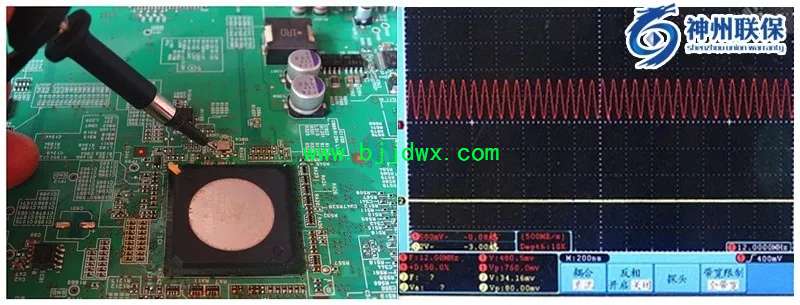

   上电,示波器测那也许是主控芯片旁边的12M晶振波形正常

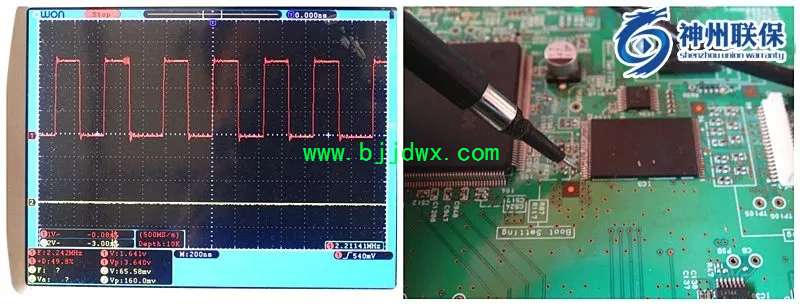

     连接到另一块大芯片的排阻波形显现
    29系列存储芯片引脚波形也出来了

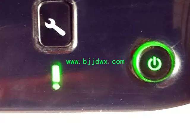

心中窃喜,赶紧装入机器,开机后看到电源启动灯已经显示,旁边的感叹号灯缓慢闪动,一查说明,那是在预热。
遂打电话给客户,叫来取机。从接机到修好,本人没让它超过72小时。第二天客户到来,开口一句:我的神哪,膜拜啊。
