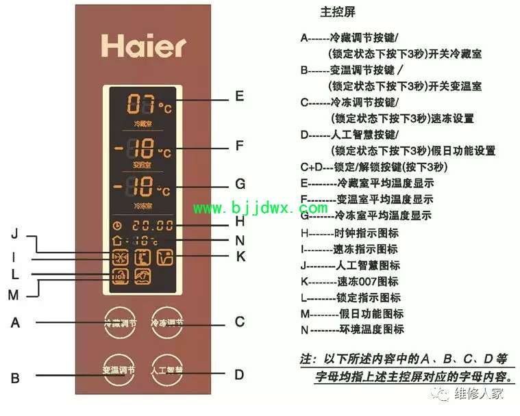

1、两门高黑亮VCM新外观,时尚豪华,满足现代高薪家庭需求。
2、变温室多温区保鲜:独创变温室(-3到-18度保鲜温区),可以设置冷藏储物,可以设置-7度软冷冻即时切,还可以设置-18度冷冻,使用方便。
3、人工智慧,自动调温:在人工智慧状态下,本系列冰箱随环境温度变化而自动调节温度档位,无需人为调节,便能达到最佳制冷效果。
4、超温报警:具有超温报警功能,便于及时掌握冰箱的异常状态。
5、假日功能:在您外出度假时,冰箱以低能耗运行,确保冷藏室无异味,同时保证软冷冻和冷冻食品的正常存储。
6、LCD显示:采用LCD动态液晶显示冰箱的运行情况。
7、维C保鲜:维C保鲜技术的应用,可以有效延长水果的保鲜时间,有效去除冰箱异味,杀死有害细菌。
8、速冻007功能:变温室也可调节为速冻007状态,进入此功能时,变温室温度迅速降为-18度,之后恢复到原设置温度,从而有效锁住营养,生活更方便。

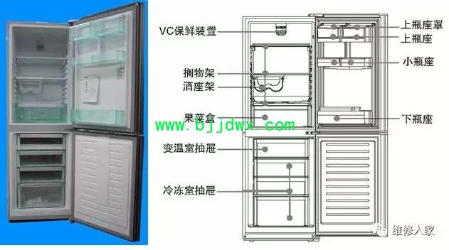

二、产品外观结构特征图与部件结构名称(BCD-238S)

3.LCD动态显示冰箱温度、运行状态等信息。
4.冷藏室、变温室可单独关闭。

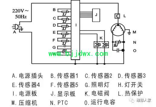

五、原理图和线路图
1.原理图

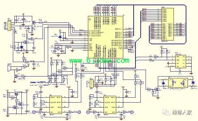

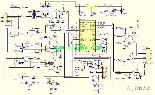

2.电器原理图与接线图

BCD-238S冰箱显示板技术描述
BCD-238S 冰箱控制板技术要求
本要求适用于BCD-238S 型电冰箱控制板(以下简称控制板)。本控制板由显示板、电源板两部分组成。
1.基本参数
1.1额定频率:50Hz
1.2额定电压:AC 220V
1.3额定功率:4W
1.4负载电流
压缩机电流不大于2A(启动电流不大于10A,阻转电流15A左右);
