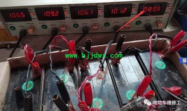

电动车续航里程严重不足,除去天气及加装雨棚及使用超车档行驶外,最常见的情况是单只电池落后,这个占了一半左右的比例。
单只落后

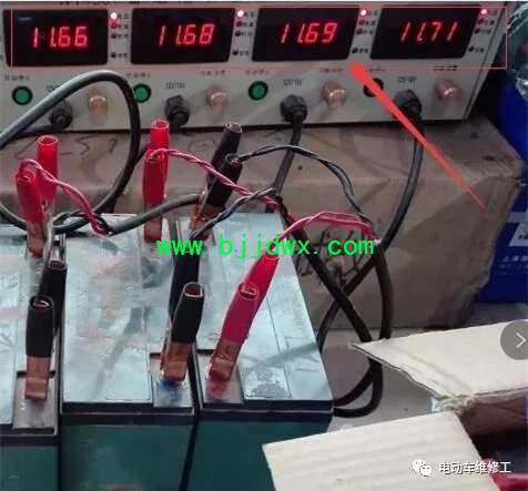

假如我们经检测仪检测一组电池中有一块电池严重落后,可能十几分钟就到达欠压保护值了。为了确认是否是该单块电池不行还是整组电池放电时间均不达标。我们通常会将整组电池全部放电至欠压保护值。假如其他几块放电时间均在正常范围以内,且回电电压也正常,
回压在11.5-12V之间
那么我们只需换一块电池就行了。
在这里或许大家有争议,电池不是整组保修(更换)吗?是的电池的保修是整组。但假如是要降级的话,我通常会建议顾客只换一块。毕竟降级的电池不好用,有些三四个月就不行了。或者电池超保时间不长,只有一块电池不行。会建议顾客换一块电池试几天,假如仍然不行就换整组。这样是为顾客好。
这里有一点要注意的是假如其他几块电池已经放电完成,换单块电池的话,这块即将要换上去的电池也要先将电放完。然后再一起充。这样充电后,整组电池才会更平衡,不至于让新换上去的电池严重受损,使用效果更佳。这个也是个做电池生意多年的老板教的。
