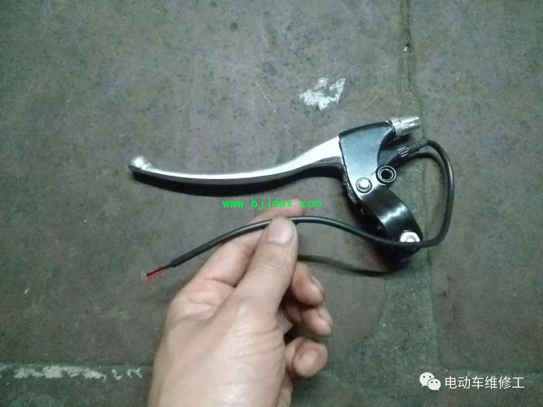

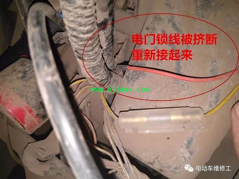

接到车子后,我们先看仪表电源是否正常,假如人坐上去扭动转把,电量马上掉到底,检查电瓶和电门锁等电源线路;仪表提示刹车,或尾灯刹车灯常亮,说明是刹车断电的原因;推电机有阻力,说明控制器可能坏了,或者电机相线碰一起,或者电机有问题,比如烧了。——这些修过车的都应该很熟悉了

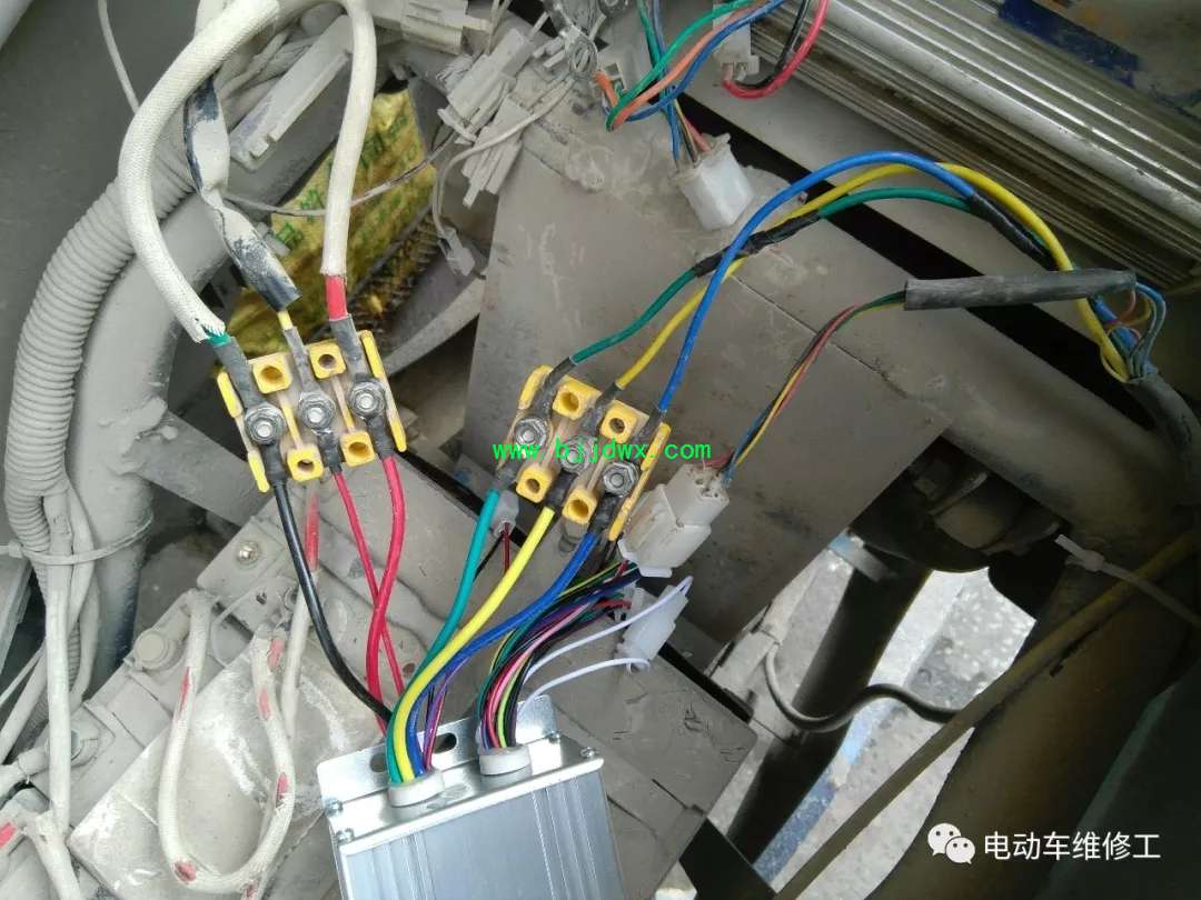

1.先观察控制器主线(电源线和电机线)有没有松开脱落的迹象,可以扯一下线路看看。无反应,继续往下

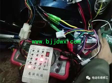

2.用试车转把,插上控制器转把插头。有防飞车的控制器短接转把正极和信号线会没有动静。无反应,继续往下

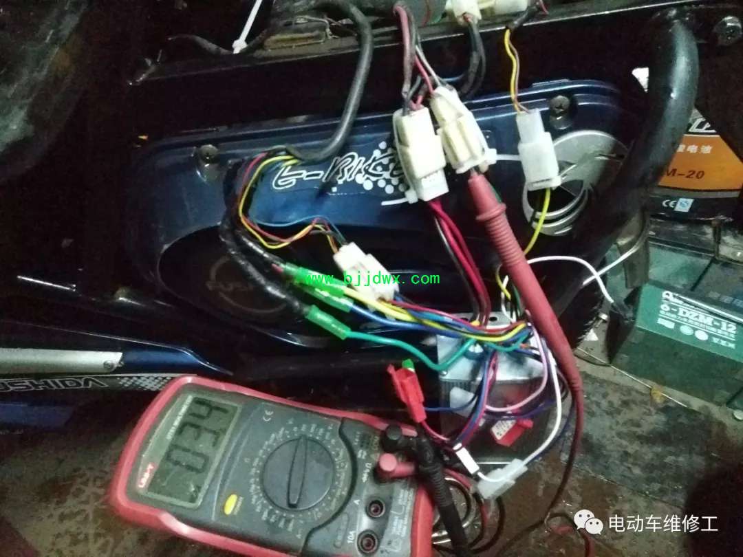

3.这时候可先测量,电机霍尔,因为比较简单,插上修车宝试一下即可。正常,继续往下

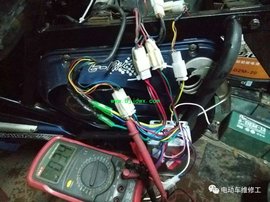

到这里,我们应该考虑是不是控制器坏了,5V电源有没有,虽然修车宝有控制器5V电源指示,但小弟还是习惯用万用表测量;还有,电门锁、粗红正极电压正常吗;我们不妨先测量一下,确定电压输入没问题。
4.测量控制器转把正极、或霍尔正极5V(4.几V)均正常,还看不出毛病的话,可以先换一个控制器试试(假如你想用修车宝测量控制器,再换也行)

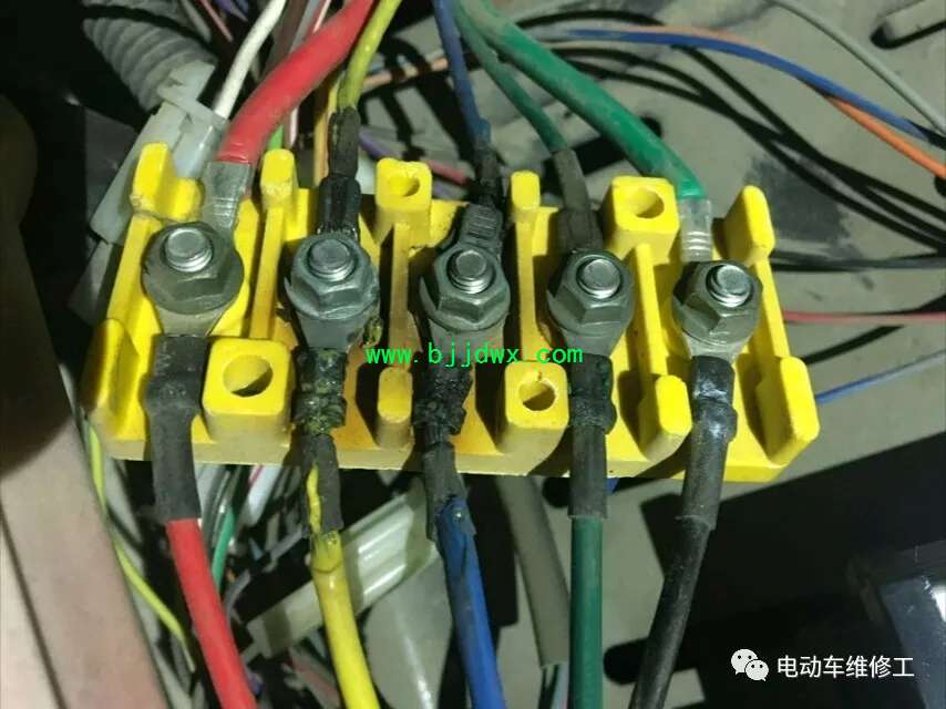

有时候检查到这里,往往会忽略电机线,可以观察整条裸露的电机线有没有破损的地方。修车宝上面有个测量电机线的功能,小弟一般很少用到,电机本身也是一个发电机,转动电机LED指示灯闪烁,说明电机线没有断开。或者,三条电机线任意两根碰一起,均有阻力才正常;没有的话,就是断了。

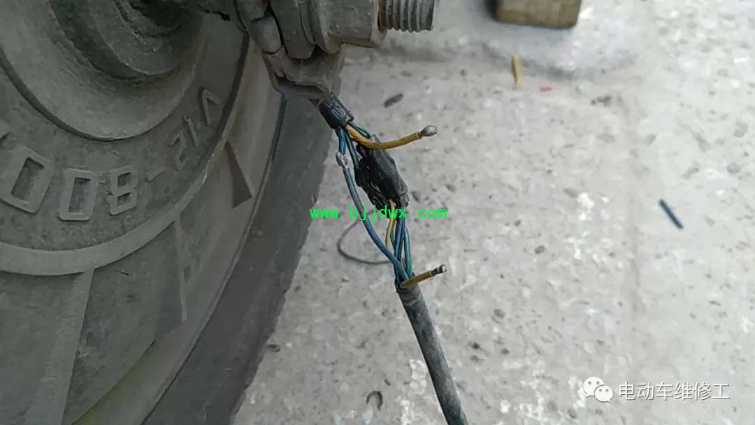

刹车断电开关,以及刹车断电功能正常情况下,尾灯负极脱落,或尾灯坏,故障表现为:打开大灯,电动车就不走。解决方法:更换灯泡,检查尾灯负极

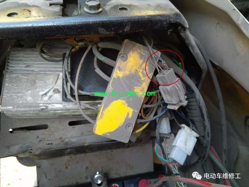

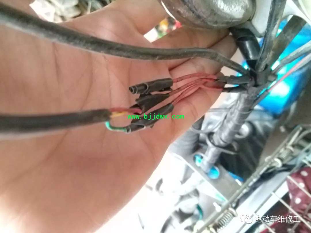

转把坏、转把线接触不良
有包胶布的一定要拆开看看,可能被扯掉了,或是老化接触不良;测量一下车头转把线有无电压,可用通断档测量转把到控制器之间的引线,看有没有问题

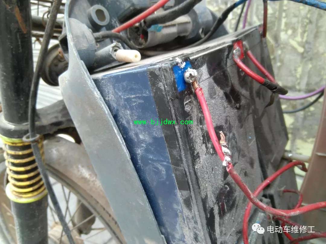

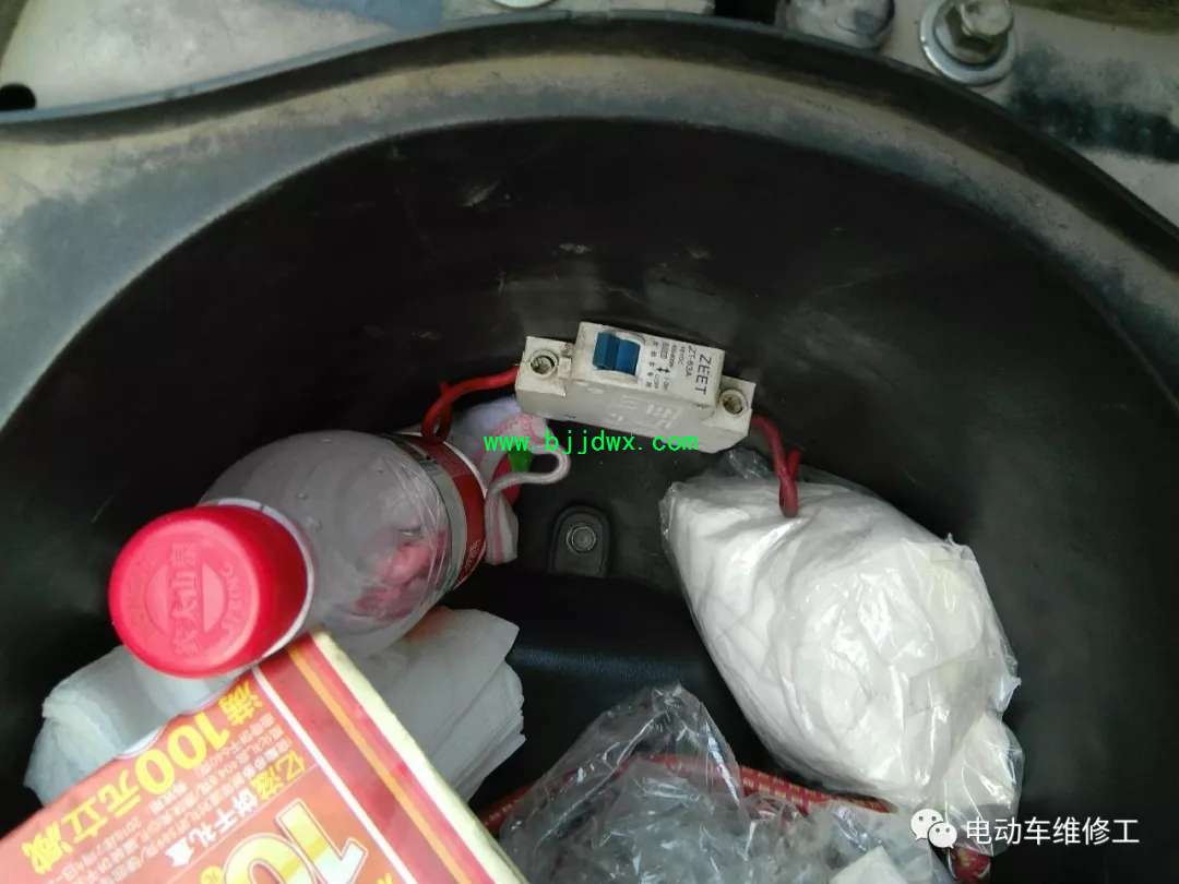

电瓶、电门锁、空气开关等电源件和线路
电机线烧焦虚接;霍尔插头松了、或脱线
