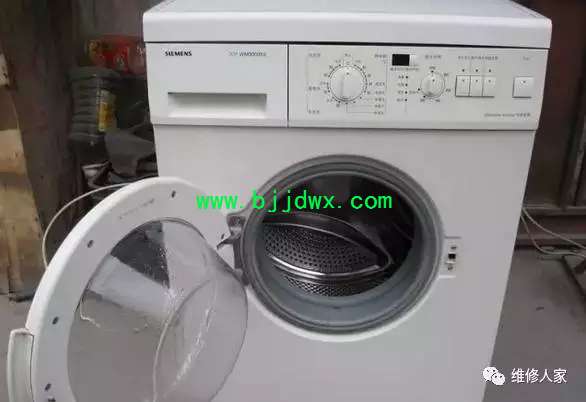

自动延时门锁由PTC、双金属片、塑料销、活动板等组成。双金属片与塑料销卡在一起。
  门锁未通电时,塑料销未插入活动板的槽中,活动板未被锁住。门可自由打开、关闭。
  门关上时,门上的勾子推动活动板右移,同时勾子勾在洗衣机外壳上。
  洗衣机上电,电脑板对延时门锁L、N端口通电,PTC发热,双金属片受热带动塑料销插入到活动板的槽中,锁住了活动板。同时,双金属片与C端口接通。
  这时,活动板被锁住,门上的勾子无法向左移开活动板,因此门打不开。
  PLC断电后,还会有余热,这时仍无法开门。约2分钟后,不热了,双金属片复位,活动板解锁,门可以打开了。
  假如门没关上,而门锁先上电,则塑料销被活动板顶住,双金属片尽管已经受热,但无法移动,故C端口未接通,电脑板会检测到C端口无电,产生报警。当门一关上,就马上接通了。
  门锁冷却1分钟以上才能解锁,所以洗衣机都是洗完后,还要显示剩1分钟,这1分钟就是用来冷却门锁的,等显示到0分钟、洗衣结束时,马上去开门,就可以正常打开门。
常见操作方法:
1、滚筒洗衣机的内部有一个PTC发热元件,关上门时,PTC元件就发会热,导致双金属片受热弯曲,接通主电源,同时就锁住洗衣机的门锁。断电后过一段时间,双金属片冷却复位,就会自动解锁。假如PTC发热元件损坏了,就会导致洗衣机的门打不开。此时保持断电,用手敲击门盖把手部位,依靠震动使塑料销复位,就可以打开门了,然后再打电话报修。
2、假如洗衣机开关旋钮已经拧到停止档位后,很长时间门还是打不开门,可以将旋钮再次拧到任意一个档位,数秒之后会听到门锁“啪”的声响,此时就可以将门打开了。
3、因为洗衣机内也有电子线路,有些故障类似于电脑的死机,只要关闭电源,稍后让其电路中的余电(电容)放光,再插上电源,就能让电路复位到默认值。
4、以上努力都无效,那就要手动打开洗衣机的门了,一般滚筒洗衣机的右下方都有一个隐蔽的应急维修门,使用螺丝刀插进去门上延的狭缝中,轻轻地往外撬,就能打开应急维修门。
5、打开之后,能看到两样东西(不同的品牌装置可能会不一样),一个是拉绳,一个是旋转开关。
6、此款机型左边是一根拉绳(有的机型没有此绳),拉开之后,轻轻地往外拉,就能打开被锁住的洗衣机门了。
7、最后一招:右边这个旋钮是可以转动的,只要旋转九十度,就能打开排水底部的积水(注意积水往外冲),积水排除之后,就能打开被锁住的洗衣机门了。
8、一般的滚筒洗衣机都有电门锁保护装置,洗衣机在断电后的两三分钟内还是属于保护期,门锁是不会打开的。所以在洗衣机停止工作之后不要着急去将门打开,过了保护时段再去开门,应该就可以了。
