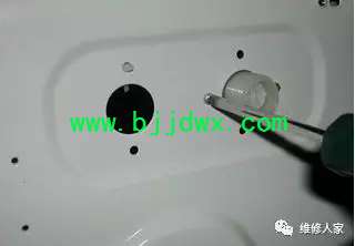

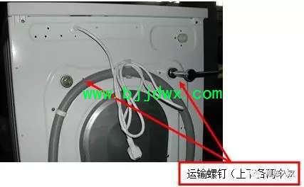

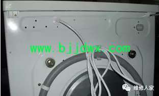

1、拆除运输螺钉
滚筒洗衣机的桶部装是采用整体吊装形式装配在箱体内的。为了避免洗衣机的运输过程中桶体与外箱体相互碰撞,在出厂时,外桶部装与箱体之间是用4运输螺钉固定在一起的。因此,在安装洗衣机时,应首先拆除运输螺钉(13的搬手),运输螺钉取下后应妥善保存,以备必在时运输洗衣机用。

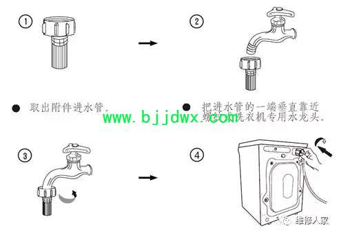

3、进水管的安装
将随机携带的进水管一端,接到水龙头上,另一端装在洗衣机进水电磁阀上。
